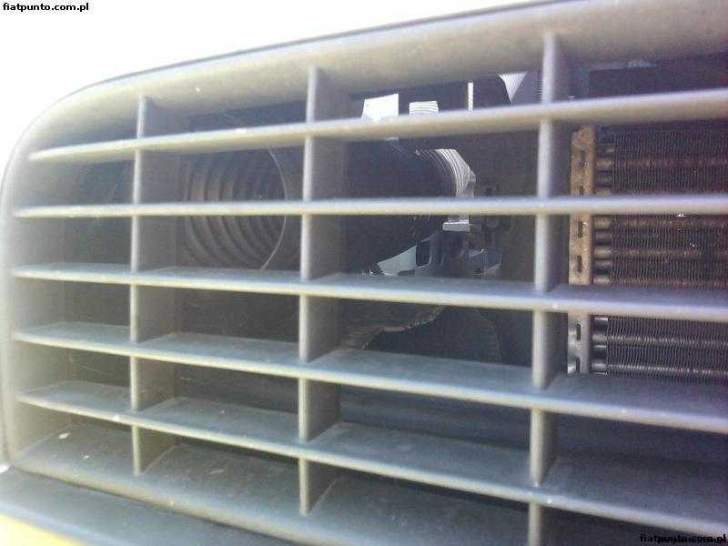

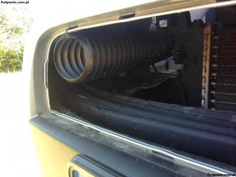

Możesz zrobić to co ja..
Mianowicie poprowadzić rurkę do grilla do obudowy filtra powietrza, tym samym wmusisz dużą ilość zimnego powietrza. Do tego polecam sportowy filtr JR (ale to Twoja decyzja) Po takiej przeróbce wóz jest żwawszy, lepiej przyspiesza, szybciej wkręca się w obroty.. Szczerze polecam :)

Sebooo a nie boisz się że takie umiejscowienie zwiększa ryzyko dostania się wody do filtra? Jednak oryginalnie umiejscowiony wlot przysłoniety jest przez element konstrukcyjny, a tu masz otwartą paszczę na miejsce grzie leci cały syf tego świata i masa wody.
 Post #388230 Wysłany: 16 Sie 2010, 14:39;
G360: ale to chyba filtr powietrza zatrzyma wodę?

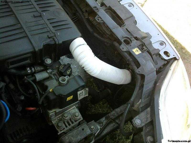

Ja u siebie zrobiłem coś podobnego, tyle że rura jest prawie pionowo, więc woda nie bardzo ma jak się dostać

G360 to stare zdjęcia.. W środku jest siateczka która ma zatrzymać ewentualne zanieczyszczenia, rura teraz jest pomalowana i zabezpieczona ;)
Myjąc wóz na myjni bezdotykowej lałem wodę w ta rurę, po chwili wypływała a najdalej gdzie doszła to było lekko ponad pierwsze zgięcie

Myślałem, ale
a) nie za bardzo się da, chłodnica jest zbyt blisko zderzaka
b) szansa zassania wody była by większa
c) w moim wypadku średnica rury (40mm) jest na tyle mała, że "wmuszonego" powietrza i tak było by mniej niż silnik potrzebuje, więc efekt praktycznie żaden, a na szerszą rurę nie ma miejsca, zresztą wejście do obudowy filtra ma właśnie średnicę 40mm więc szersza nic by nie dała.
Mnie chodziło przede wszystkim o to, żeby łapać zimne powietrze zamiast ciepłego, które już przeszło przez chłodnicę.

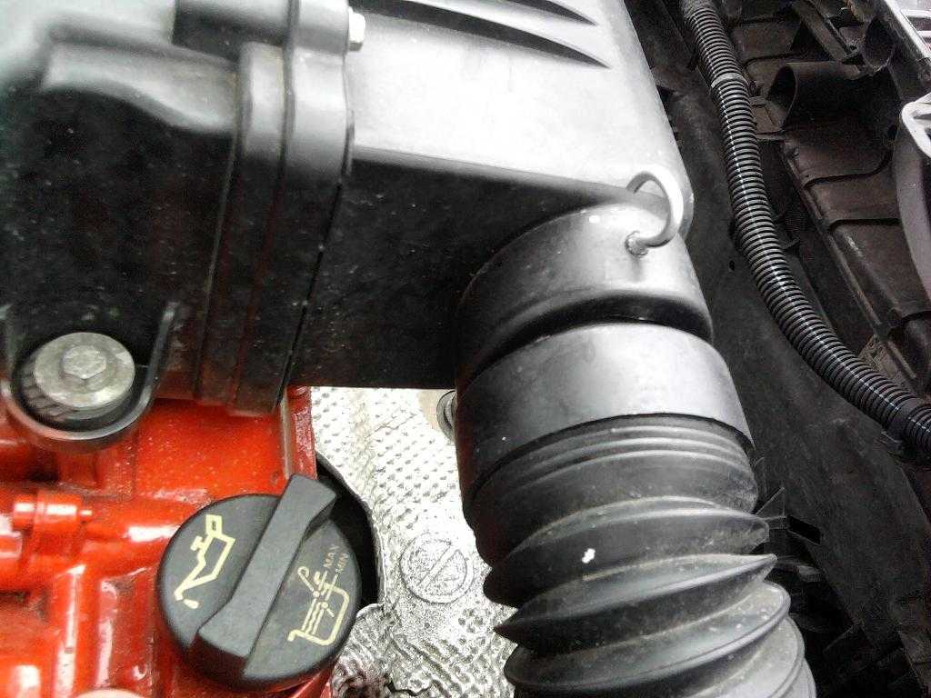

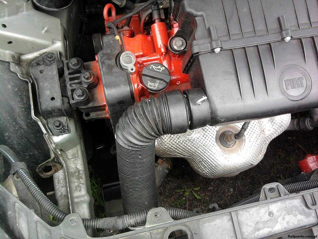

A oto obiecane fotki.. :)
Image Image
(Sorka trochę silniczek przybrudzony :( )

W Castoramie w dziale z rurkami odpływowymi.. Koło 13zł do tego spray czarny mat 10zł, haczyk oraz mała siateczka która jest umieszczona w środku przed haczykiem (znalazłem w domu ale pewno kosztuje 5zł)..
Ale nie będzie takiego efektu bez sportowego filtra powietrza, wybrałem JR dopasowany do silnika 150zł..
Jesli ktoś będzie chciał to mogę napisać co po kolei robiłem :)

Sebooo boże Silnik cały krwią zachlapany co ty mu robisz?! :E

Zbuntował się :D :D
Żartuje, jeszcze nie jest skończony.. Mam swoją wizję i powoli ją realizuje, jak skończę to pokaże co z tego wyszło ;]
