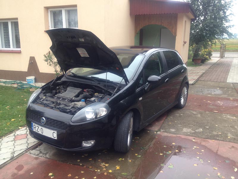

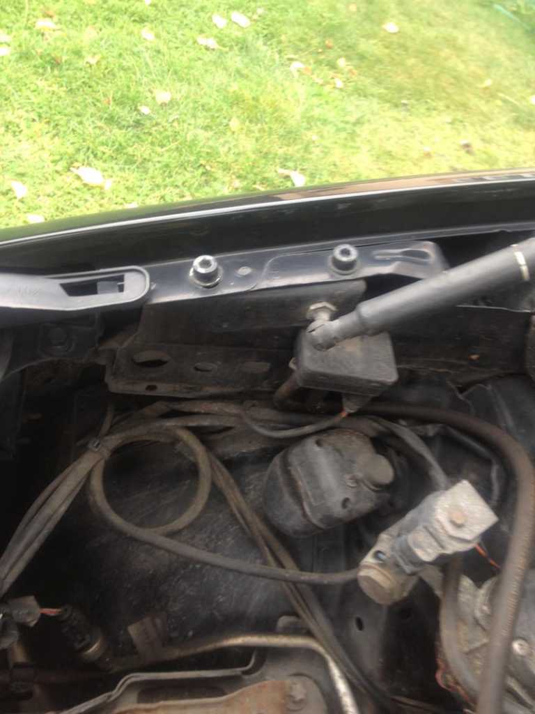

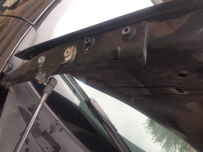

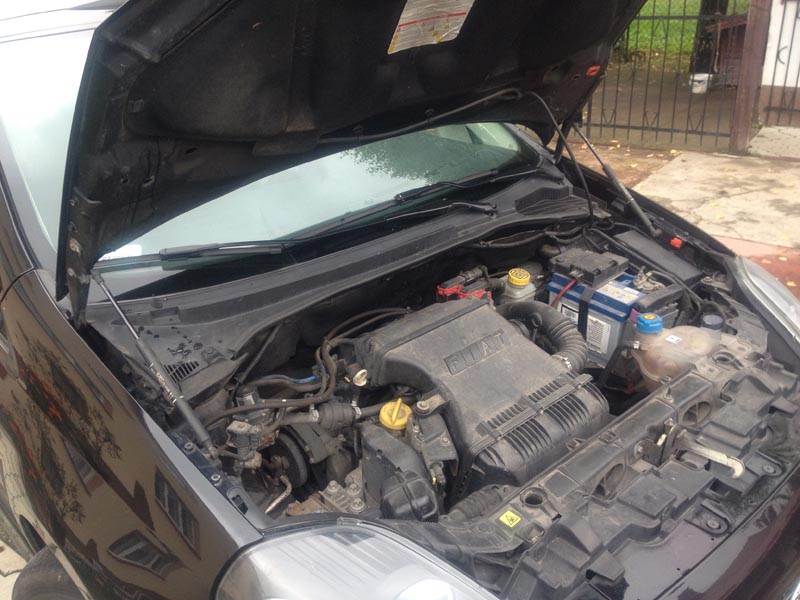

Ha ha nie ma to jak po latach ktoś poleca mi mój własny manual :) w mk1 to była bułka z masłem. Siłowniki w GP tez wykorzystane sa te z bagażnika. Ale widzę ze tutaj jest więcej pracy. Auto juz kupiłem z siłownikami ale kontakt ze sprzedawca mam także dopytam. Na razie parę zdjęć.
Jeśli będzie zainteresowanie to mogę to rozkręcić i pomierzyć te blachy do mocowania. Dowiedziałem się już, że to był autorski projekt poprzedniego właściciela.

Siłowniki z bagażnika, pasują idealnie. otworów nie wierciłem, tylko zrobiłem mocowanie podobne do tego ze zdjęć powyżej i na próbę przykręciłem w miejsca, gdzie mam dziury na śruby. Potrzebuję jeszcze trochę pobawić się szlifierką i paroma rzeczami ale musze wybrać się do braciaka do warsztatu bo tam ma wszystkie potrzebne narzędzia. Jak będę w trakcie prac to porobię foty i zrobię mały manual.
