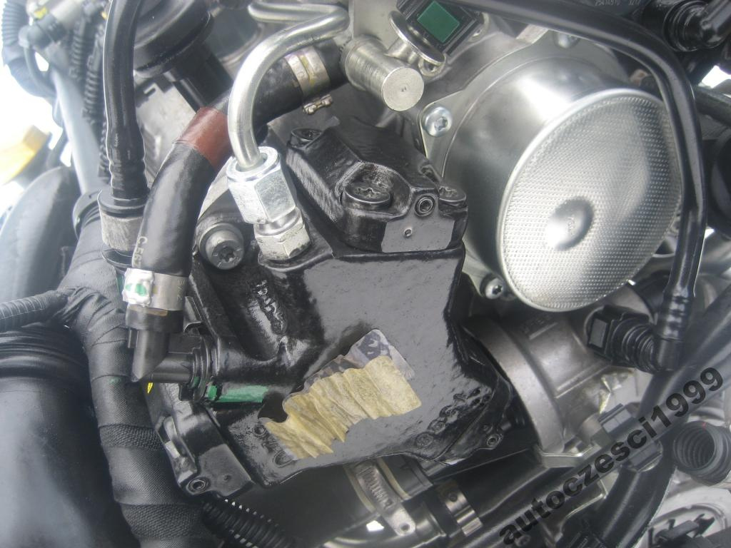

pewnie masz nieszczelnosci na wężykach wchodzących do pompy vacum ja mialem jeden sparcialy i po naciśnięciu hamulca lekko falowały obroty :>

Masz jakis rysunek/zdjecie pogladowe gdzie lezy ta pompa? :) Szczerze to jeszcze sie nie spotkalem z tym :)

jak stoisz przed maską z prawej strony kolo pompy railowej tej czarnej na zdjeciu ktore wstawilem to srebrne koło wkręcone w silnik

Dzięki wielkie. Wszystko wygląda na sprawne. Przewody są ok, nie są sparciałe. Nic będę obserwować dalej.
