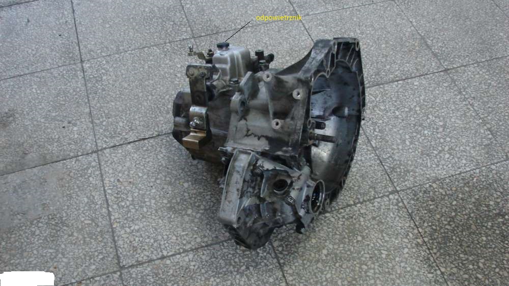

planuję wymienić olej w związku z tym mam pytanie dotyczące sposobu zalania nowym olejem skrzyni .
Czy mogę zrobić to tak jak wlewalem do skrzyni w puncie II poprzez odpowietrznik na wybieraku .
Czy też należy to zrobić poprzez zlokalizowanie korka wlewowego z boku skrzyni i zalanie 1,5 l oleju tym sposobem , z tego co widziałem to korek ten znajduje się nisko na obudowie i nie wiem czy zmieści się tym sposobem taka ilość .

Obojętne, możesz wlać przez odpowietrznik, możesz przez otwór kontrolny, chociaż prawidłowo jest chyba przez otwór kontrolny. Zmieści się te 1,5 litra, spokojnie.
Mi się zmieściło :-), bez problemu, nadmiar sobie wyciekł. Zawsze możesz przód podnieść do góry to się może troszkę więcej zmieści, tylko zdaje się że co za dużo, to niezdrowo. W butelkach były rurki więc nawet żadne strzykawki, lejki i inne cuda nie były potrzebne. Stary olej wyglądał jak silnikowy po 20tyś. Załamka. Cała operacja jest banalna, tylko zostawiłem auto na godzinkę coby wykapało starego syfu. Jak wsadziłem palca do środka i pomacałem to był wybrudzony taką czarną mgiełką co mi się nie podobało mocno. Nie wiem tez czy śruby spustowej za mocno nie dokręciłem bo nijak tam klucza dynamometrycznego (wychylnego :-)),nie włożysz a ja z za mocnym dokręcaniem mam problem od urodzenia :-)
