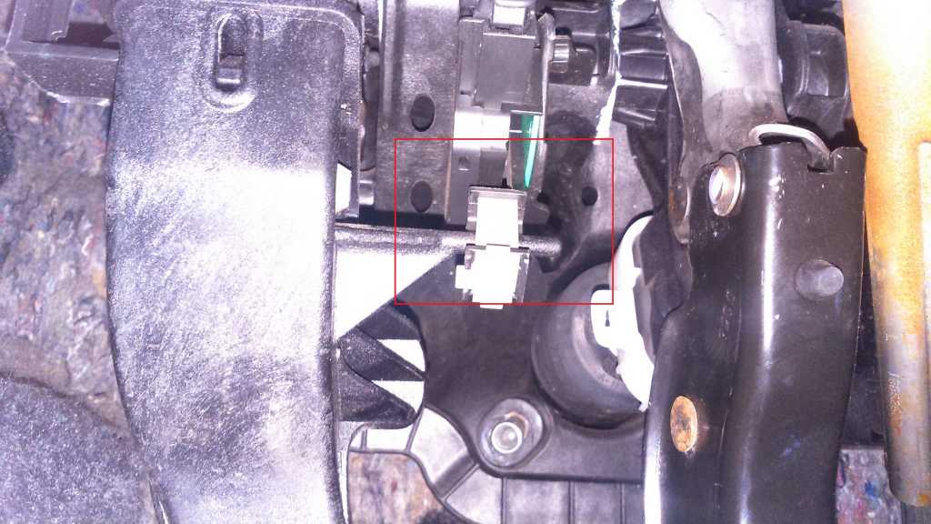

Witam, mam pytanko czy na zdjęciu niżej to jest czujnik sprzęgła? Bo jak wcisnę sprzęgło do oporu to ten czujnik nie wraca z powrotem tylko zostaję wciśnięty, czy to dobrze ?

punciak_2002, ma działać analogicznie do włącznika hamulca. Przy wciskaniu ma się wysuwać.

Czyli, gdy sprzęgło będę puszczać powinnien wrócić do normalnej pozycji, czy powinien być wciśnięty cały czas?

punciak_2002, ma działać tak jak hamulca. Wciśnij hamulec i oglądaj jak działa i będziesz wiedział jak ma się zachowywać ten od sprzęgła.
Jak wciskasz sprzęgło to się wysuwa, jak zostaje tzn że uszkodzony.

oki to z tego wynika, że jest uszkodzony:) dzięki za info:) a mam pytanko, czy taki czujnik można kupić osobno, czy całym pedałem?:)

punciak_2002, podejrzewam że można osobno bez problemu. Na allegro jest jedna sztuka. Wyjmij go i rozciągnij może tylko się zaciął to się zdarza. To nie VW że lecą jak muchy.

problem rozwiązany:) dzięki maciekt8:)
powód czujnik nie był swoim miejscu :) i dlatego zawieszał się :) ktoś musiał wcześniej przy tym majsterkować. Auto nie szarpię przy ruszaniu, i obroty też przestał się zawieszać po dłużej jeździe autem po mieście :)

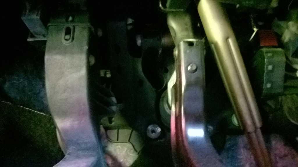

Czy ten czujnik jest w każdej wersji? Patrzyłem u siebie analogicznie do dołączonych fot i nic takiego nie znalazłem.

taki--jeden, w 1.4 8V jest na pewno. Raz sprawdzałem nawet czy jest sprawny.

Temat nie daje mi spokoju, może ja mam jakiś inny ten czujnik?

musisz się położyć na dywaniku i dokładnie obejrzeć. Mi się zdaje że widać go na Twoich zdjęciach.
