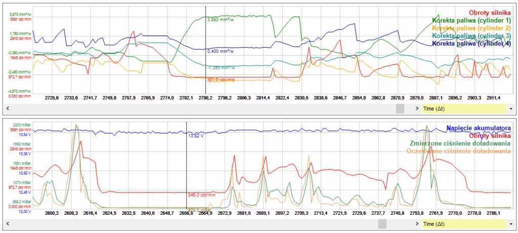

No to zaczynając od początku. Mój pacjent to Grande Punto 1.9 sport 130 PS oryginalnie bez dpf'a z 2006 roku z przebiegiem ok 145tkm.
Problem - auto od czasu do czasu się dławi podczas spokojnego przyśpieszania i czasem na wolnych obrotach zgaśnie ( krótkie pojedyncze szarpnięcie/zdławienie silnika) . Problem ustaje po rozgrzaniu silnika. Sporo jest o tym na forum, lecz chciałbym was prosić o wsparcie mimo wszystko.

Przepławka czyszczona i po wykresie wygląda, że sprawna.
Zamieszczam zdjęcie z wykresu z MES'a i domniemam że wtryskiwacz numer jeden może być za to odpowiedzialny ale chciałem was prosić o opinię ( na próbie przelewowej wyszedł że niby nr. 3 jest walnięty, lecz po inspekcji na maszynie wyszło że jest OK). To co mnie martwi dodatkowo to, że przepustnica sporadycznie zgłasza błąd klapy gaszącej/przepustnicy - P2100.
Tak BTW co myślicie o napięciu aku ? Oczywiście światła,radio i nawiew włączone podczas logu - zdarzyło mi się dwa razy, że wyłączyło mi się wspomagania, asr,abs HH. Domniemam, że to kwestia słabego aku ( jest po poprzednim właścicielu i jeśli dobrze rozkodowałem datę produkcji Varty to ma ok 4 lat) lub ładownia lecz nie wiem jakie wartości dla tej jednostki są OK ?
