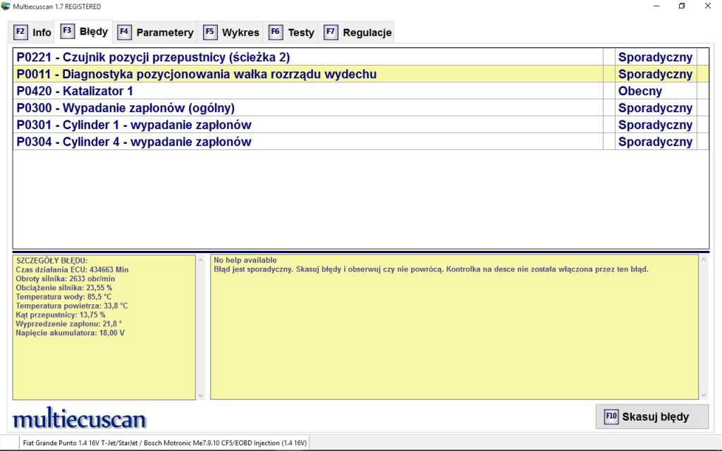

Witam serdecznie!
Może będziecie mieli pomysł co może być przyczyną następujących niedomagań mojego Grande:
1) Problem z potencjometrem przepustnicy. Objaw: zapala się check i zawiesza się możliwość przyspieszania. Program Torque
sygnalizuje problem z potencjometrem pedału przyspieszenia, a MES z kolei zgłasza "czujnik pozycji przepustnicy -ścieżka 2".
Jak dojść czy przyczyną jest potencjometr w pedale czy w przepustnicy? Czy da się jakoś dobrać do potencjometru w przepustnicy i go obadać/przeczyścić?
2) W ostatnim czasie pojawia się także błąd "Camshaft position". MES widzi to jako "diagnostyka pozycjonowania wałka rozrządu". Ten check pojawia się od momentu gdy mechanik wyjął i włożył z powrotem czujnik fazy. Nie wiem czy to przypadek, ale wcześniej ten błąd się u mnie nigdy nie pojawiał.
Komentarz do pliku: zrzut z MES
