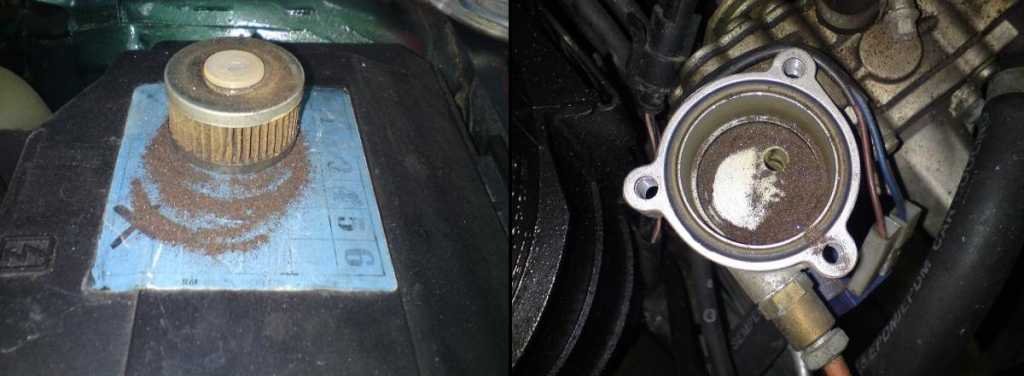

Jest jeszcze jedno ale. Gdyby instalka programowo przechodziła na benzynę powyżej zadanych obrotów to automatycznie powinna moim zdaniem przechodzić na LPG jeśli obroty spadną. Jeśli przechodzi na benzynę i nie wraca na LPG tylko sygnalizuje brak LPG to winny będzie spadek ciśnienia. Na wstępie oglądnąłbym przewód "paliwowy" LPG pod kątem ostrych przegięć, a wcześniej sprawdziłbym czy czasem gazownik nie zapomniał całkowicie odkręcić zawór ręczny na wielozaworze. No i jeszcze filtr. Jak zatankowałeś syf to wkład filtra może być do wymiany.
Fotki pochodzą z takiej strony http://armako-autogaz.pl/galleries/show/27. Firmę mogę polecić bo tam dokonałem montażu.
