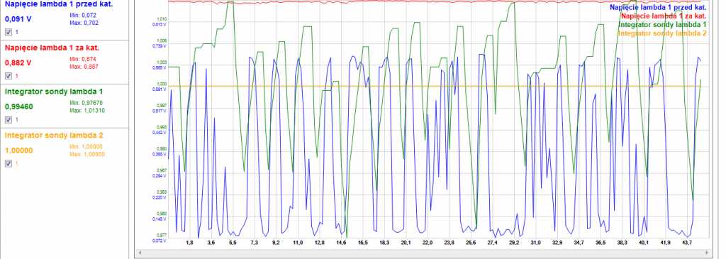

interface mam (elm bez opornika + adapter 3), zadnych bledow
[ Dodano: 13 Lis 2015, 09:47 ]
Podsyłam zrzut z wykresu lambdy:

Coś mocno lata napięcie przed katem , ciekawe dlaczego :roll: :cyclopsani:

walnięta lambda przed katem? pomiar robiony na postoju na ciepłym silniku.

Sonda przed katalizatorem i za katalizatorem pracuje prawidłowo. Apropo tych zaworów, kiedy były regulowane luzy zaworowe? Przez zbyt mały luz zaworowy na ciepłym silniku ciśnienie sprężania może uciekać w dolot lub wydech. Daj screen parametrów z FES takich jak:
