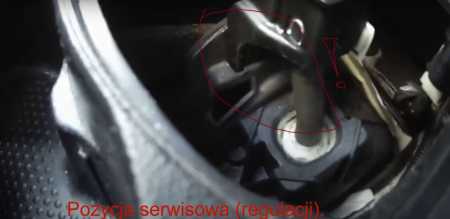

Potrzebuje wyregulować cięgna od wybieraka skrzynie biegów, ciężko chodzi.
Wymieniane było sprzęgło, wyprzęgnik, regeneracja wybieraka.
Pedał sprzęgła chodzi jak w nowym aucie, niestety o biegach tego nie powiem, wskakują ale z oporem, czytałem trochę forum, trochę filmów.
Ale na dźwigni zmiany biegów nie ma tego cuda do przestawiania w tryb serwisowy.

Pokaż jak wygląda drugi koniec, czyli przy wybieraku. Tam jest właściwa regulacja, ten bajer z zapadką (na jednym z cięgien - ale też nie musi go być).

Zasadnicze pytanie to jak ustawić lewarek żeby dostosować cięgna.
Czy usterka była wcześniej, być może bo zona tym cudem jeździ i mówiła że ciężko jej 1 wchodziła jeszcze przed wymianą i wsteczny.
Do regulacji na oko nie potrzebuje porady. Skoro nie ma serwisowego trybu, jakoś muszą to ustawiać. Otwór na wpinkę serwisową jest.

Chyba trzeba po prostu odpowiednio ustawić cięgna. Skoro masz otwór serwisowy, to powinno pomóc ustaw lewarek na luzie i wtedy dopasuj cięgna. Jeśli przed wymianą już były problemy z 1 i wstecznym, to może właśnie przez to regulacja nie była idealna. Powinno to trochę poprawić sytuację.
