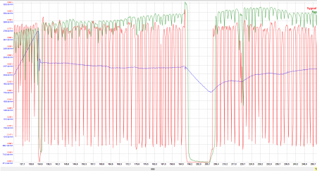

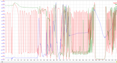

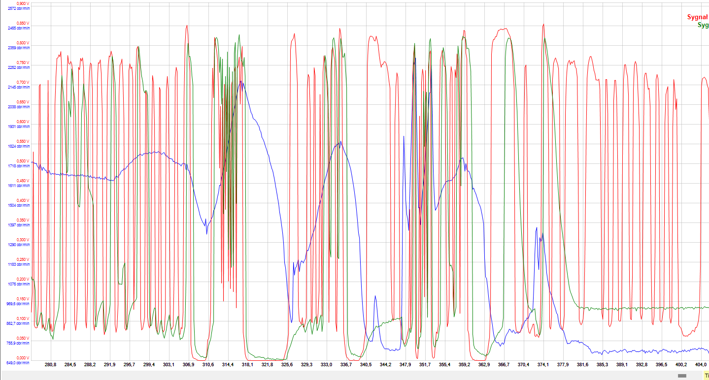

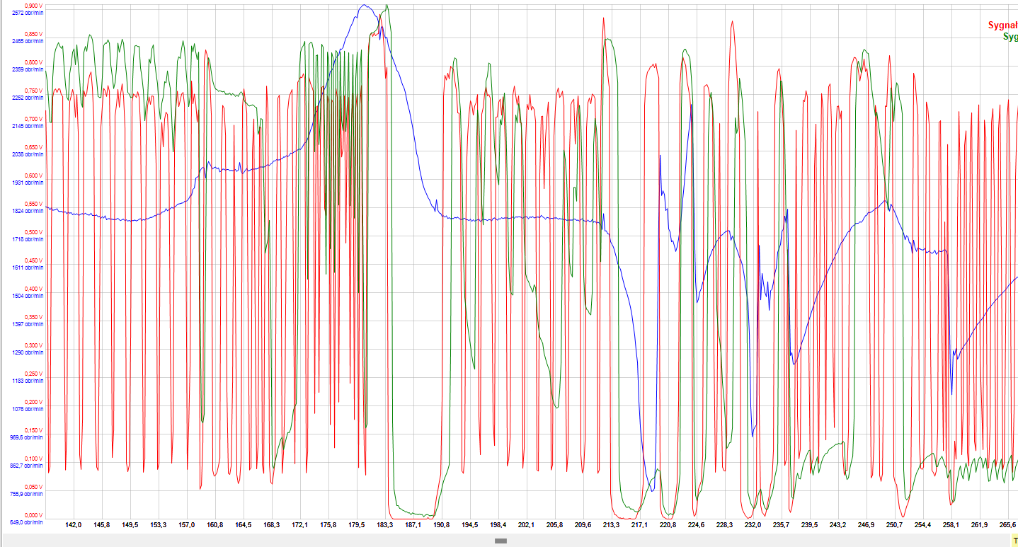

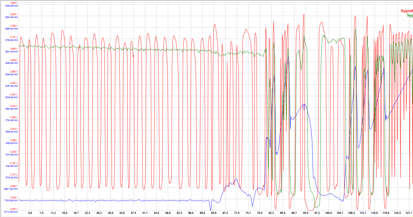

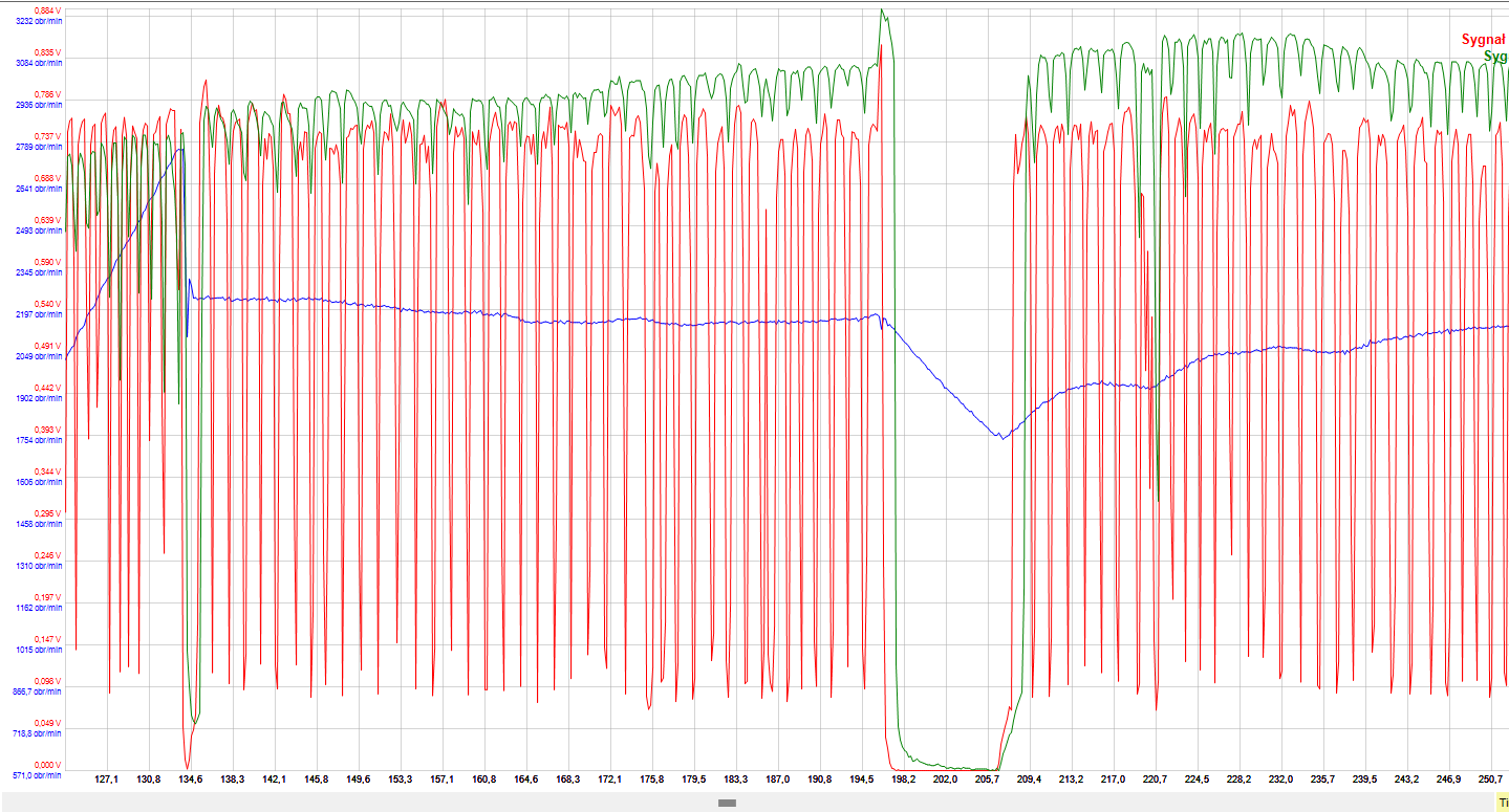

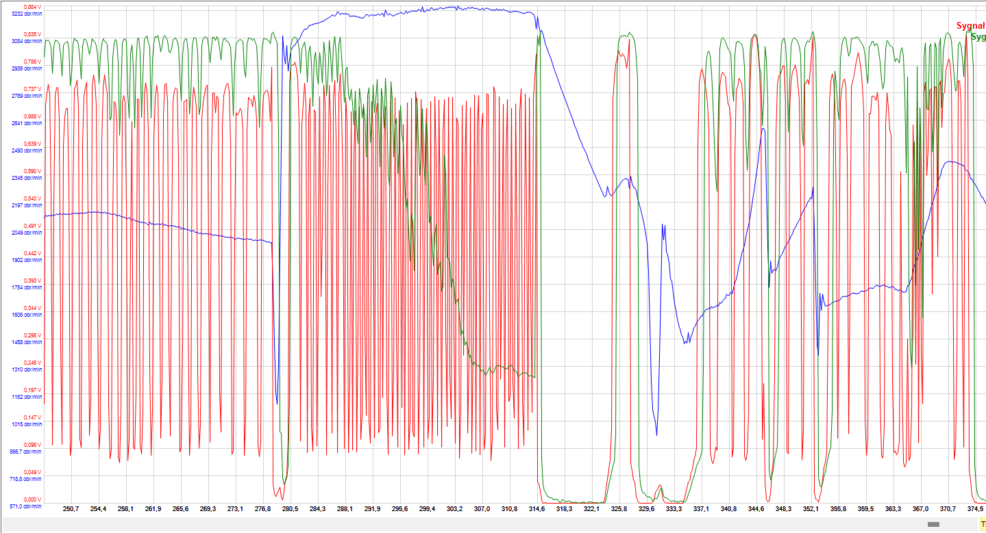

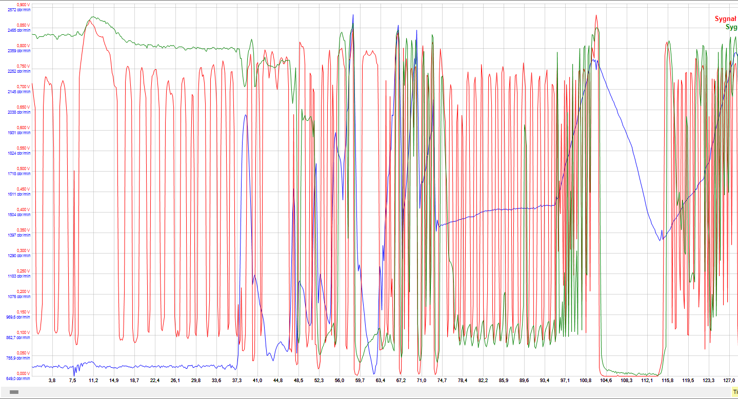

Cześć, jest w stanie ktoś ocenić jak pracują sondy? Załączyłbym wykres w .csv, ale nie pozwala mi tutaj wrzucić. Wrzucam więc scr z MES'a. To normalne aby sonda na LPG tak pracowała? Na benzynie chyba jest coś nie tak, bo dziwne są te delikatne spadki napięcia na sondzie za katem, podczas jednostajnej pracy.
Niebieski wykres obroty
Czerwony sonda PRZED katem
Zielona sonda ZA katem

1. Podstawą jest pomiar spalin w SKP na Przeglądzie. Od tego zaczynamy gadkę. Osobno benzyna i gaz, wydruk wziąć.
Pomiędzy przeglądami jak masz podejrzenia, też można pojechać, nie gryzą, można wtedy "oblać" test bez konsekwencji.
Z hamulcami to samo. To się mierzy (a nie zgaduje) i wyniki na papier.
To jak z lekarzami, zlecają badania i wracasz z papierem (inaczej nie ma o czym rozmawiać).
2. Odczyty przez OBD2 mogą się "wieszać". Prawdopodobnie druga sonda "ożywa", gdy są istotne zmiany (podejrzenie ECU, że skład się psuje, znaczy katalizator nie wyrabia). Też tak miałem, że druga "wisiała" wysoko (a wyniki spalin dobre) albo nisko ("integrator" też zamierał w okolicach 1,0xxx).
Temat do zbadania, ale raczej nic poważnego (tylko głupoty programistyczne na styku USB<->OBD).
3. Chociaż druga nie powinna oscylować. Tym bardziej patrz punkt 1 (bez potwierdzenia składu przez zewnętrzne urządzenie, nikt nie ma prawa "diagnozować" układu wydechowego, czy "naprawiać" silnika, najczęściej przez podmianę na oślep: świec, cewek, wtrysków, pompy paliwa i tak dalej - przeważnie bez poprawy). Chociaż pierdoły typu słaba cewka też mogą być ("czasy ładowania" zobacz w FES/MES, świeżej wystarczy 1,5 ms - a jak się starzeje to dobija do max. czyli 2,5 ms, a w spalinach zostają niedopalone "HC").
4. Ważna jest też szczelność wydechu (szpilki lubią strzelać). Oraz "kultura techniczna" montażu LPG (np. nierówna dawka na cylindry, nierówne wężyki od wtrysków do kolektora). "Rozjechane" mapy.
5. Rutynowe pytanie przy 8V i LPG musi paść (związek z tematem niewielki): luzy zaworowe. Regulowane kiedykolwiek, czy nie?

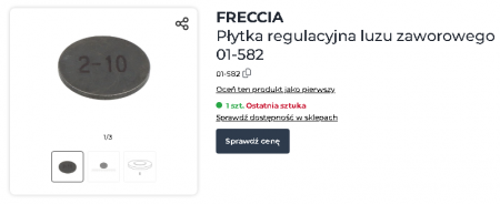

Rzekomo jest, ostatnia sztuka w tej chwili, bierz: https://intercars.pl/produkty/c5d60e-plytka-regulacyjna-luzu-zaworowego-01-582 !
Albo trudno, brać z ASO po 4 sztuki (z tego co mi jeden typ w ASO mówił, to planują się pozbywać takich części i może być sprzedaż po 10 sztuk).

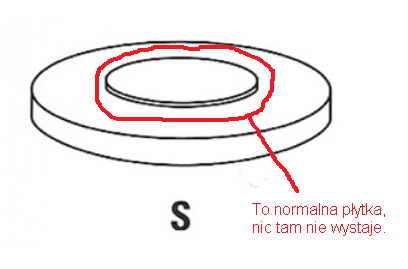

Ewentualnie można by "przestrzelić" (na przyszłość) i zrobić trochę większy luz, płytką 2,05.
Przykład: https://allegro.pl/oferta/tarcza-regulujaca-luz-zaworowy-prv-01-581-15651434169
Na głupi rysunek nie patrz, to normalna płaska płytka (nie wiem po co rysują tę wypustkę na środku, "technika połączeń S").

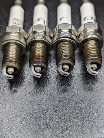

Wracając do tematu świec - znalazłem je. Załączam zdjęcie (od lewej 1 cylinder kolejno do 4). Posiadają trochę tego białego nalotu, najbardziej ta na cylindrze 2. Na 3 jest olej na gwincie, nie pamiętam czy tam było nalane oleju, czy może podciekło samo, ale po odkręceniu było kółeczko (zdjęcie).

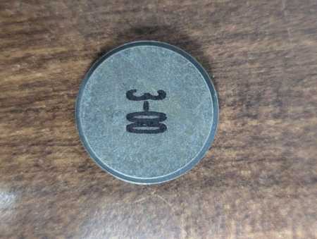

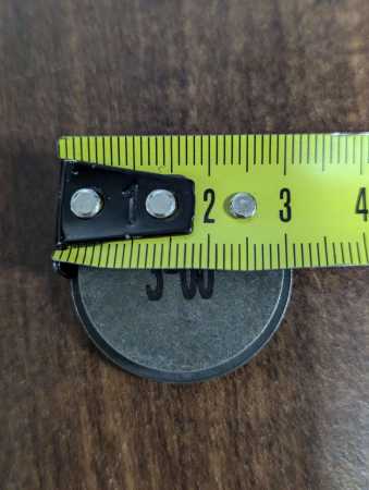

Ciekawostka: 31mm na każdej płytce wygląda inaczej. Zamówiłem płytkę 31mm pasującą do silnika vag by ją przyszlifować, w końcu płytka to płytka, byle była odpowiednia średnica. A tu zonk, w rzeczywistości płytka ma 27 zamiast 31. Masakra z tymi luzami. Chyba nie opłaca się tego robić. Jeździć aż się zajeździ i potem wymienić głowice

Świece mogą być (akceptowalne zużycie), oprócz nr.2, za dużo "kruszonki". Możliwe, że to olej tak pali (odmoczenie pierścieni zrób, na inne źródła na razie nic nie poradzisz, chociaż uszczelniacze trzonków można robić na żywca z głowicą na miejscu - na chwilę pomoże).
Płynu chłodniczego nie ubywa? Też może robić takie "krostki" na świecach, zaworach, tłokach.

Patrząc na wykresy sond (za dużo na raz jest, najlepiej analizować odcinki poniżej 100 sekund) jest jakaś nadzieja, bo np. wykresy sond mają opóźnienia (najpierw czerwona, później zielona), to dobrze świadczy o katalizatorze (jeszcze może żyje, jako tako, on ma pewną "pojemność" w sensie chemicznym). Ale po to się bada spaliny w SKP (można było wcześniej wyłapać zmiany, że skład powoli "uciekał" od 2-3 lat). Sondy też się tak ogląda jak świece, są tabelki w internecie, ocena stanu sond (i silnika) po wyglądzie, nagarach.
Płytek się nie powinno szlifować, tylko w akcie desperacji i byle leszcz nie może tej operacji przeprowadzać (z powodów wyjaśnianych w poradniku regulacji zaworów w podanym wcześniej dziale forum37.html).
PS
Jaki konkretny problem tu rozwiązujemy? Bo nie podałeś wprost (tylko na około, pytanie o wykresy sond). Rzuca silnikiem, nie ma mocy, spalanie wzrosło?
OBD2 to nie jest oscyloskop. Pojedynczego cyklu pracy nie da się analizować, ramka danych CAN trwa około 10 razy dłużej (zapytanie z USB i odpowiedź ECU), a im więcej parametrów czytasz na raz, tym dłużej, gorzej (jakość danych spada).
Wykresy z OBD mogą pokazywać bzdury, np. przepustnica otwiera się przed dodaniem gazu. Cuda jakieś...
Jak się okaże, że spaliny zaliczone, to widocznie tak ma być, takie wykresy w tym egzemplarzu. Niektóre instalacje LPG są przyłączone do linii CAN, co one robią nie wiem, ale pewnie też mogą mieszać, psuć coś. Sygnały z sondy lambda też są czasem podkradane (zależy jaka firma LPG, jaka wersja sterownika) = czyli też może ogłupiać ECU.

Chciałem ocenę tych wykresów, czy może sonda pada, albo coś innego? Auto jest bardzo mułowate, ostatnio zaczęło więcej palić. Na biegu jałowym czuć czasem przerywania "dławienie" się silnika. Tak jakby wypadał zapłon.
Nie wiem czy to urok tego auta, ale czasami podczas przyspieszania na 3 i 4 biegu w przedziale 1500 do 2000 obr/min czuć delikatne "kangurki".
