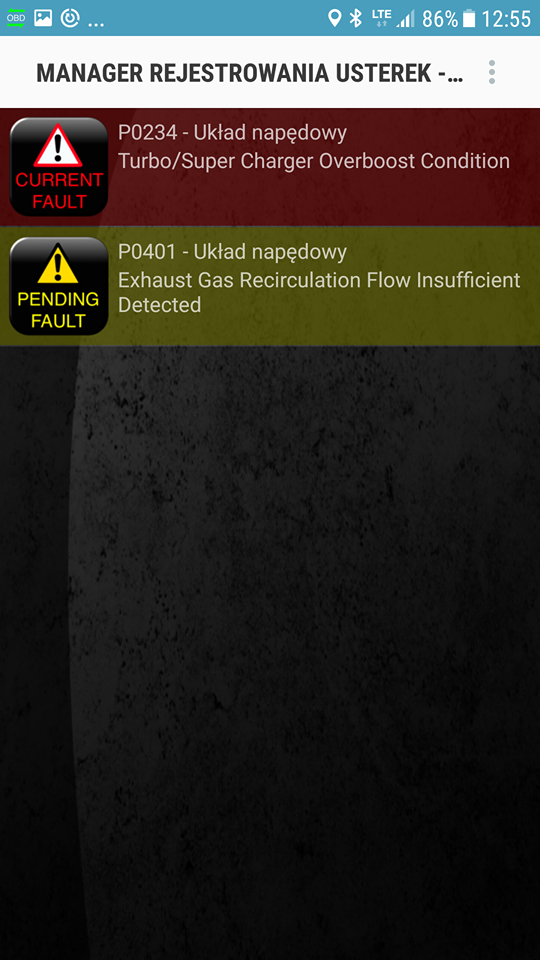

Podłączyłem obd do punciaka i wyświetliło mi takie komunikaty jak na zdjęciu. Co to jest?
Jeden to na pewno EGR bo już od dawno z nim walcze.

EGR ma wpływ na drugi błąd zapewne , tak więc do naprawy zawór.

1. Pierwsze to przeładowanie ciśnienia w kolektorze dolotowym.
2. Błąd w ilości powietrza spowodowany niedomaganiami EGR-u lub jego zaślepieniem.
Pierwszy błąd gdy się pojawia to samochód traci moc. Odzyskuje po ponownym odpaleniu a błąd zostaje w pamięci.
Drugi błąd nie wpływa na moc samochodu tylko wkurza kontrolką.
Jeśli problemy ustępują to kontrolka po czasie gaśnie, zostaje tylko informacja po wpięciu się przez obd.
