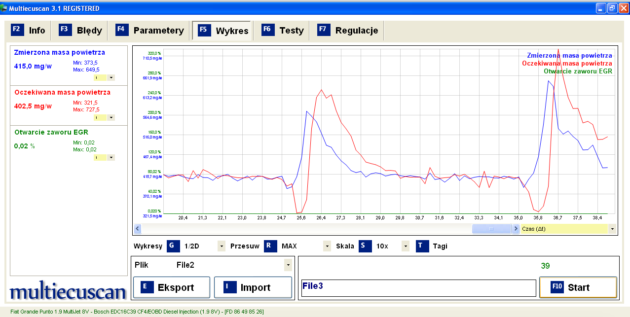

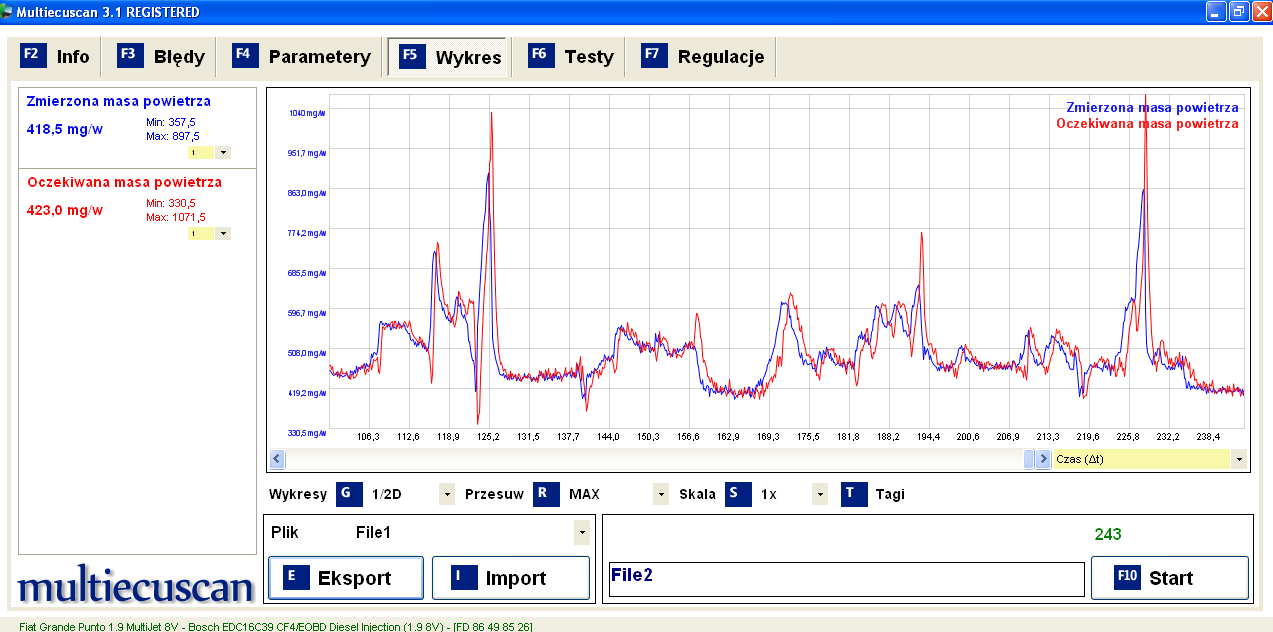

Dziś podpiąłem i zrobiłem wykresy mas powietrza oczekiwanego i zmierzonego
Proszę o pomoc - zastanawiam się czy nie jest to przypadkiem sprawka zaworu egr - mam go zaślepionego jednak nie wiem jak z jego czystością- a słyszałem że właśnie zawór egr może dawać podobne oznaki
