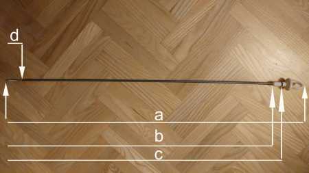

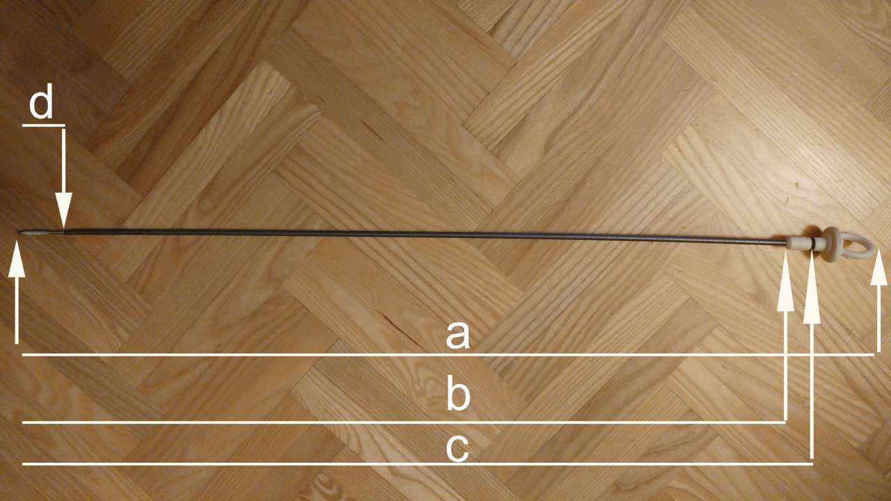

Wreszcie zdecydowałem się i kupiłem nowy bagnet... na używany raczej nie ma szans.
Zamówiłem go w MotoAKUKI. Koszt 92zł
Kod produktu: 55228386
Może się komuś przydadzą wymiary:
Całkowita długość bagnetu to 630mm. - a

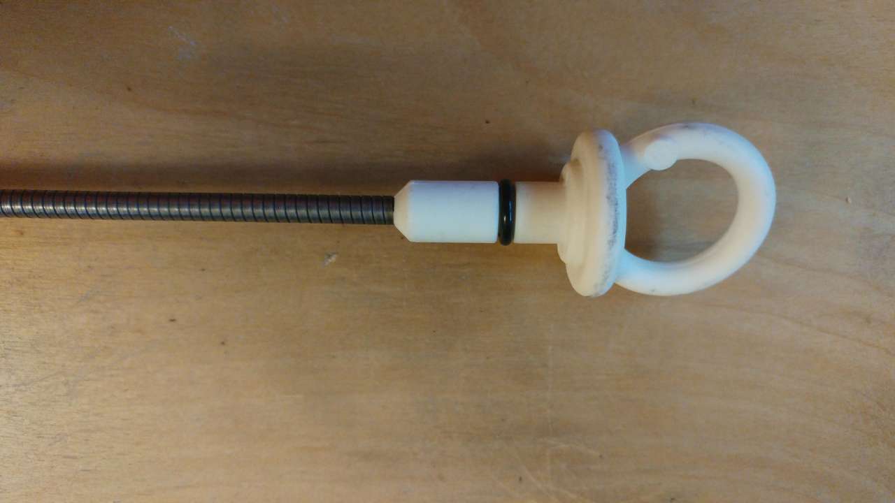

Długość od plastikowego kołnierza( są dwa kołnierze - od góry większy i w dół mniejszy, to od tego mniejszego) do końca: 595mm.
Długość od uszczelki do końca: 585mm - c
Od końca plastiku do końca miarki - 570mm - b
Od końca części "sprężynowej" do końca miarki - 35mm - d

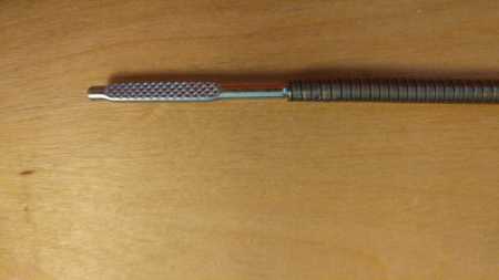

Długość części pomiarowej 20mm
