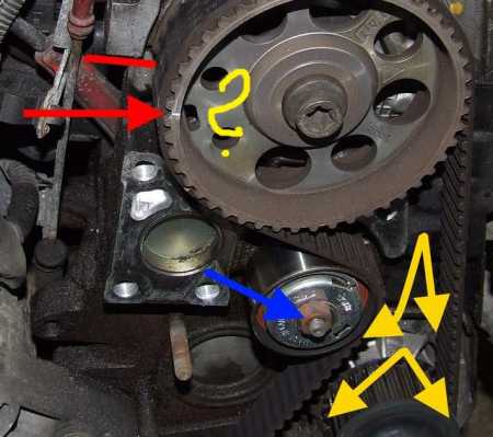

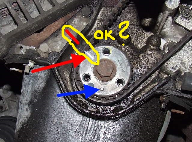

Historia długa więc streszczając ją napisze że prawdopodobnie po wymianie rozrzadu poluzował mi sie napinacz i przestawił mi sie rozrząd.Pytanie moje brzmi czy wystarczy i JAK USTAWIĆ koła na wale i wałku rozrządu według znaków i czy tylko te dwa poprawne ustawienia wystarcza by był dobrze ustawiony.Dziękuje za pomoc.
W sieci znalazłem dwa zdjęcia nie wiem czy ustawienie jest poprawne a foto nr 1 nie jestem pewien jak powinno być ustawione naciecie na kole "prosto" względem czego?

Pytanie o ile zębów rozrząd się przestawił? Czy któryś zawór nie spotkał się z tłokiem. Poskładaj na znaki, jak odpali i będzie pracował ok to znaczy że miałeś farta.

Do ustawienia rozrządu silnika 1,4 8V musisz mieć blokady , ponieważ jest tam koło zmiennych faz rozrządu.
 Post #843172 Wysłany: 02 Lis 2018, 12:17;
 Temat postu: Re: Przestawiony ROZRZĄD 1.4 8v.Prosze o pomoc.
Autorze tematu, poszukiwania w sieci powinny być bardziej dokładne (pokazana fotka, to silnik bez zmiennych faz, pewnie 1,2). Są w internecie fora i filmiki np. na YouTube, gdzie pokazują wymiany rozrządu w różnych modelach Fiatów z silnikami 8V + zmienne fazy. Zawsze można coś podpatrzeć (jak są założone blokady, pod jakim kątem ustawione koła/zablokowane wały/wałki). Jeśli na prawdę coś się "rozjechało", to potrzebne będą blokady (do zwyczajnej zmiany paska nie).

pmx007p1, Te tanie nie mają blokady dolnego koła maja tylko 2 pręty( takiej samej długości) i 2 śruby blokujące wałek w fazie.
 Post #843206 Wysłany: 02 Lis 2018, 21:47;
Rejestracja: 22 Paź 2014,
Posty: 833
Pomógł: 27
Bez blokad się nie da ustawić przestawionego rozrządu. Nie jest jednak prawdą, że nie można wymienić bez blokad prawidłowo zamontowanego paska rozrządu. Wystarczy zrobić własne znaki. Mechanizm zmiennych faz rozrządu nie ma tu nic do rzeczy bo ustawiamy względem paska położenie kół pasowych, a nie wałka rozrządu. Wałek wyreguluje się sam. Nie jest też prawdą, że bez przyrządu nie da się prawidłowo zamontować pokrywy rozrządu. Jeden fabryczny kołek ustalający wystarczy aby pokrywa sama odnalazła właściwe miejsce. Jak się ktoś boi to znów wystarczy nanieść własne znaki.
