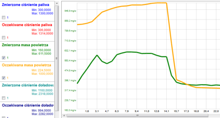

wczoraj podłaczylem fesa i na biegu jałowym i rozgrzanym motorze mam takie oto parametry ( silnik 1.3 multijet 90km)

jak widać przepływka też coś nie teges :> ale nie czuje żeby samochód chodził żle bo podobno przy walnietej przepływce samochód jest coraz słabszy i coraz mniej pali ale te słabsze osiagi są słabo odczuwalne bo człowiek przyzwyczaja sie do samochodu i nie czuje że jest coraz słabszy a tutaj daje wczesniejszy odczyt pare sekund wczesniej

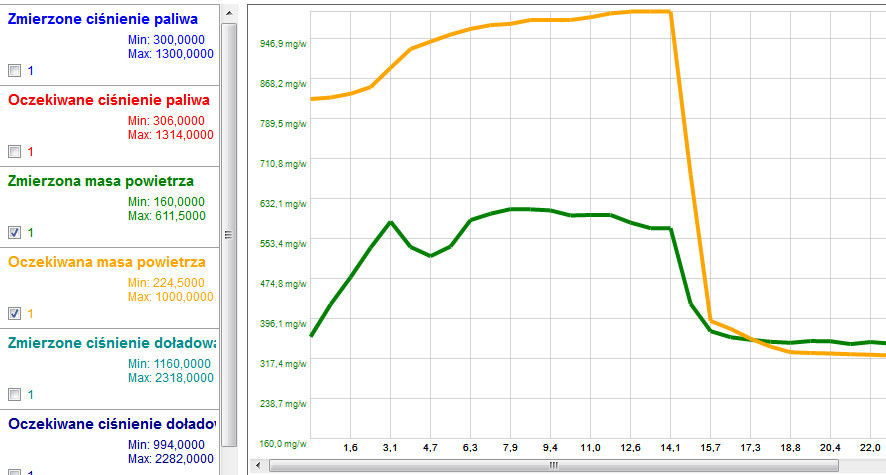

a u mnie jak to kazaa widzisz?? pierwszy odczyt z przepływką nie za bardzo a drugi prawie zbliżony? mam kontakt s do elektroniki kupiłem specjalnie do przepływki spróbuje popsikac spirale w przepływce i zobacze czy to cos da ps. ja nie zauważyłem gorszej pracy silnika nawet dzisiaj wg.licznika poszedł 187km/h i brakło drogi może 190 by sie pokazalo na obrotomierzu bylo 3600 o/min na szóstce ale dostałem opier...... od żonki która siedziala z tylu :> kazaa a propo przepływki ty masz też z jednej strony wkręcaną? czy z dwóch stron kolnierze na przewód i cybant ?

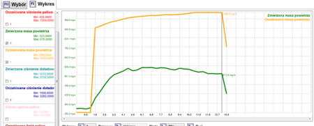

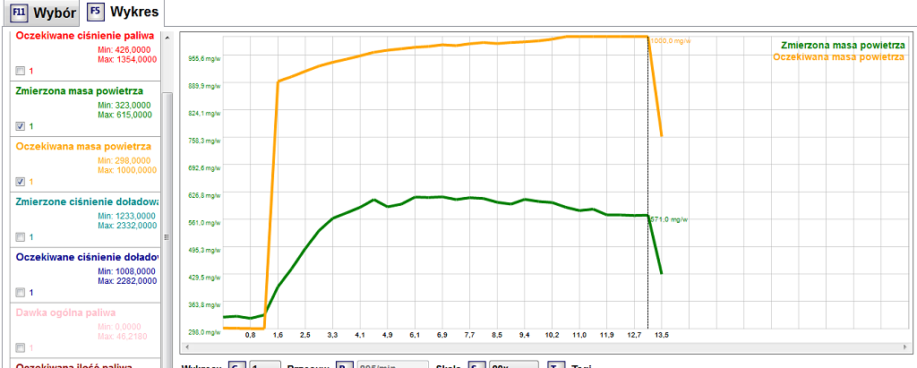

kazaa dzisiaj zrobilem dwa razy logi na czwartym biegu od 1500-3000-4000 obrotow chyba jednak przeplywka mówi papa

i wszystko jasne, muszę w weekend też zrobić taki test, narazie nie mam czasu i pandą cały czas śmigam

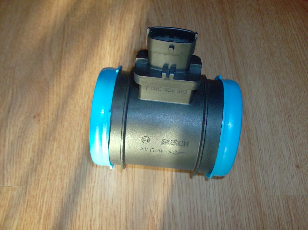

panowie mam taki oto orginalny przeplywomierz ale jest na z dwóch stron na cybanty,a do mnie z jednej powinien byc kolnierz z dziurkami ażeby go wkręcic w filtr powietrza,macie jakis pomysł jak by go zamontować u nas w grande? moze z jednej strony przykleić silikonem albo klejem? szkoda mi go bo to 100% orginal tu daje zdjecie
[ Dodano: 07 Lip 2012 10:37 ]
no i ten przeplywomierz wcisnołem na sile w obudowę filtra powietrza i samochod zapala i po sekundzie gaśnie i check ,wprawdzie z nr.boscha nadaje sie tylko do silnikow 1.6 i 1.9 mjtd i myslałem że przepływka to przeplywka jak wtyczka pasuje, ale jednak czyms rózni sie od 1.3 bo ecu wylacza silnik,widac parametry przeplywek sa inne i tyle takze trzeba szukac BOSCH
nr. 0 281 002 792
55183650 a ceny kosmos na alledrogo widze ze do tego silniczka podchodzi bosch o nr 0281002980 i jest tanszy od tego co mam czyli 0281002792 przed chwila dzwonilem do sklepu motoryzacyjnego i sprzedawca powiedział mi iz przepływomierz dobiera tylko po zgodnosci z nr.czesci zamontowanej do samochodu bo wystepuja problemy w oprogramowaniu samochodow i to chyba wyjasnia mi dlaczego przy tym który zalozyłem gasnie silnik a wystarczy tylko odpiąc wtyczke auto smiga w trybie awaryjnym

to przepływka do 1.9 , chcesz odsprzedać w dobrej cenie :D ?

jasne kazaa ale jest maluteńki problem jest z jednej stronki na kołnierzu z kleju kropelki bo jak pisałem wczesniej wcisnąłem ją do mojego 1.3 a tak funkel nówka :>
100% orginał kazaa napisz ile dajesz na priv a napewno sie dogadamy ty bedziesz mial nową ja dołoże i kupię też nowke

to jak bedziesz miał czas to działaj bo ta przepływka tak mi leży w szufladzie i szkoda jej ażeby sie marnowała a cena dla ciebie bedzie bardzo atrakcyjna :D

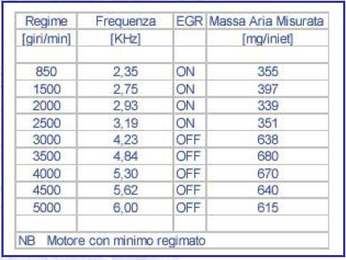

greska napisał(a):
Do fullxda. To nie przepływka, sprawdź czy nie masz przypadkiem zapieczonej dźwigni sterującej zmienną geometrią łopatek w turbinie. Ja tak miałem i po rozruszaniu dźwigni jest malina. :mrgreen:
dzieki! sprawdzę to ;ile ta sztanga powinna chodzić cm? czy psikałeś ją jakimś wd40?kiedys sprawdzałem jakieś 2 lata temu i można ja bylo spokojnie poruszać;ale ja jeżdze bardzo oszczędnie i mozesz miec rację iz delikatnie zapiekła sie geometria;bo przy takim stylu jazdy jak mój zapieka sie vgt; moze nie całkiem ale pewnie nie chodzi w pewnym zakresie w weekend bede mial czas to rozruszamy dzwignie :)
[ Dodano: 21 Sie 2012 23:42 ]
wczoraj na wloskim forum multijet club sa opisane parametry przeplywki w1.3 multijet mam przeplywke sprawna; widocznie tak makarony zrobiły że w naszych 1.3 jtd przepływka prawidłowo mierzy do niecałych 700 jednostek a nie jak w innych markach ,czy modelach silników do 1000 nawet chyba bmw ma do 1200 jednostek wklejam zdjecie z prawidłowymi parametrami miernika masy powietrza :D
Kiedy się rodziłem to płakałem a wszyscy się śmiali. Kiedy umrę to ja będę się śmiał a Wy będziecie płakali .. LOS AMIGOS

Przepływomierze różnią się zakresem pomiarowym, liniowością oraz interfejsem - są analogowe (napięciowe) i cyfrowe (częstotliwościowe). W GP 1.3MJ były dwa różne, ten do późniejszych modeli jest połowę tańszy od stosowanego we wczesnych ale są niezamienne.

Miałem u siebie przepływke w Grande Punto 0 281 002 792 w silniku 1,3 multijet rok produkcji 2006 moje pytanie czy będzie pasowała przepływka o numerze 0 281 002 980?

Czy przepływki są zamienne ? czy będą pasować fizycznie ?
