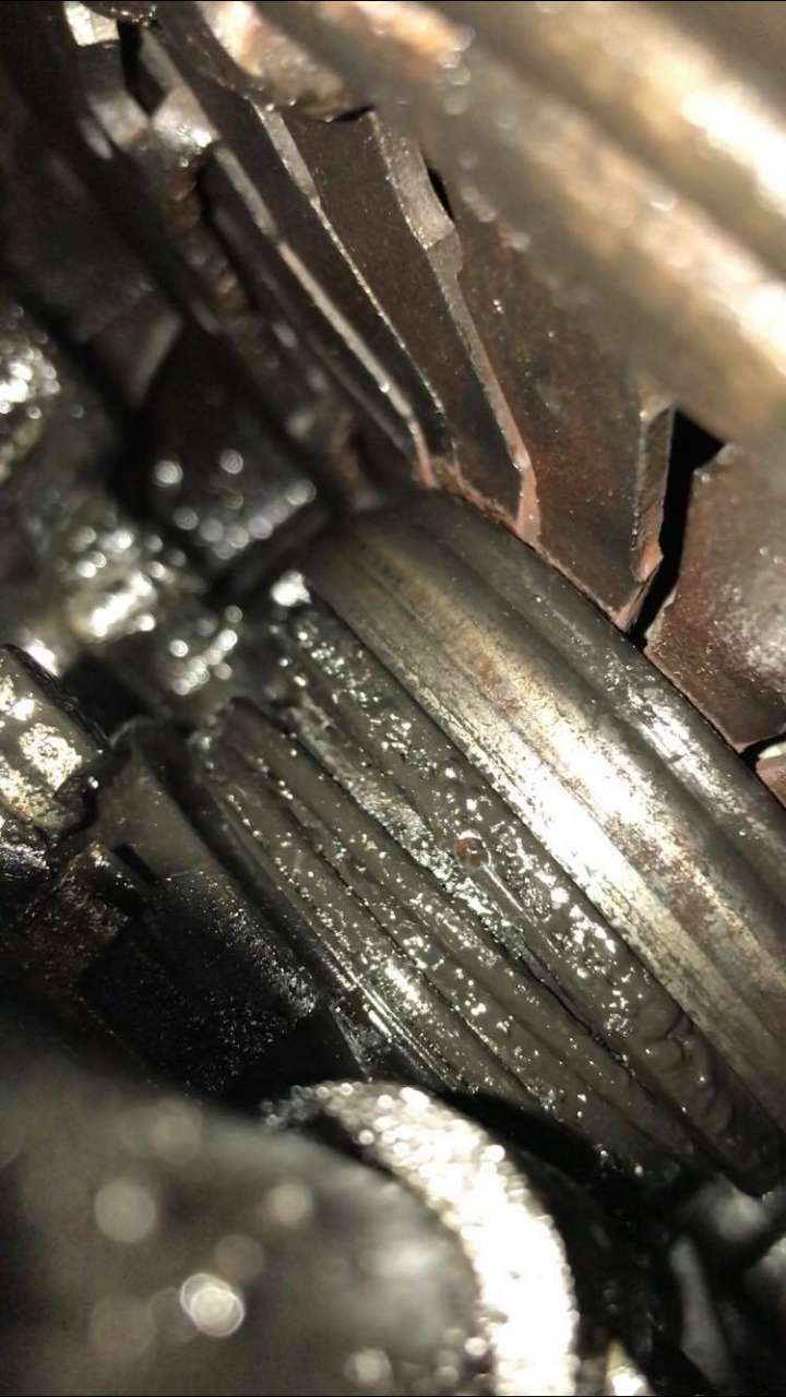

Witam, mam problem z moim Grande 1.4 T-jet, a mianowicie biegi na odpalonym silniku nie wchodzą. Stało się to nagle, pół dnia jeździłem bez problemu tylko jak chciałem wrzucić wsteczny to zaczynał zgrzytać i musiałem dwa razy wysprzęglić i było okej. Aż później biegi przestały wchodzić na odpalonym silniku (skrzynia jest jakby kwadratowa i nie da się wbić żadnego biegu prócz wstecznego który zaczyna zgrzytać). Na wyłączonym silniku biegi wchodzą normalnie, lecz sprzęgło przy końcu jakby sprężynuje. Płyn hamulcowy jest w normie, a przez otwór rewizyjny w skrzyni widziałem, że wysprzęglik pracuje normalnie.
W załączniku przesyłam zdjęcie z wewnątrz skrzyni.
Z góry dzięki za odpowiedź.

przecież masz wszystko uświnione olejem tam powinno być suchutko
bez zrzucania skrzyni się niestety nie obejdzie

No właśnie, coś za tłusto tam... :?

końcówek słoneczka też nie widać czy nie odpadły najlepiej nagraj film jak przy odpalonym silniku wciskasz sprzęgło nagraj film i trzymaj kamerę w tym samym miejscu co robiłeś te fotki
