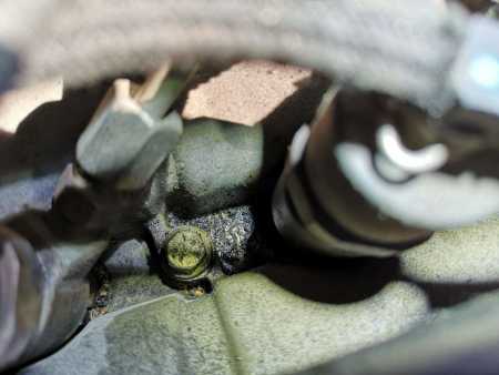

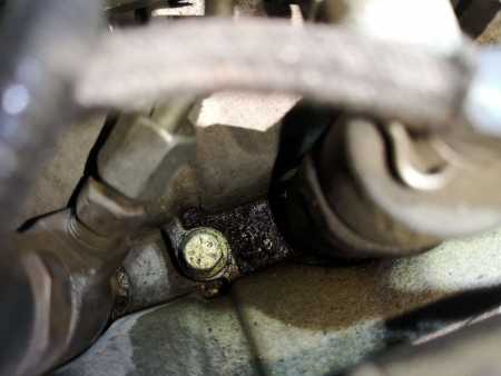

Witam, mam problem moim Grande punto. Problem prawdopodobnie odnaleziony lecz dla upewnienia się wstawiam na forum pytanie. Być może ktoś ma podobny problem i pomoże mu to w naprawie/diagnostyce.
Fiat Grande Punto
1.3 MultiJet 75 km
2011 rok
175.000 km przejechane
OBAJWY:
- zapach spalin w aucie
- inny dzwięk silnika - syczenie (dzwięk podobny do dzwieku starych robionych traktorów na wsi) dzwięk może sugerować uszkodzenie wydechu -LECZ TO NIE TO (filmik)
https://www.youtube.com/watch?v=SomVkcfGyF0
DIAGNOSTYKA:
- Odkręcenie obudowy silnika (3 śrubki 10 )
- odkręcenie obudowy filtra powietrza (2 śrobki ampolowe, rure do turba, dolot popwietrza do filtra (na opaski))
- Sprawdzenie czy koło wtrysków jest podlane ropa/olej ? (tak jak na zdjęciu)
NAPRAWA:
- Dopiero kontaktuje się z mechanikiem bo boję się sam za to zabierać (obawa przed zapieczonym wtryskiem? - słysznie?)
CZY DOKONAŁEM ODPOWIEDNIEJ DIAGNOSTYKI?
myślę, że to własnie to jest przyczyna, jednak proszę mnie poprawić jeśli źle mówie - zna ktoś ksozt naprawy takiego czegoś?

TEN dźwięk to bardziej wygląda na Pęknięty kolektor lub wydmuchana uszczelka pod głowicą . Lub USZCZELKA KOLEKTORA WYDECHOWEGO

Wymieniono :
- podładki miedziane pod wtryskiwaczami - 4 sztuki
- gumowa uszczelka lejącego wtryskiwacza
Cena:
- 240 złotych
Efekt:
- Po wymianie silnik pracuje równo, znikneły drgania oraz zapach spalin z pod maski oraz kabiny, auto lepiej pracuje, silnik już nie cyka jak na filmie - jest cichy i sprawny.
