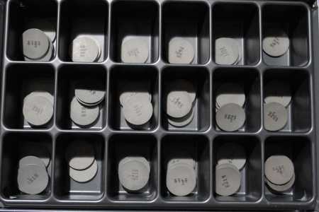

Co do zaworów, to można np. włożyć złą płytkę i nie sprawdzić (nie zweryfikować) luzu.
Niektóre płytki są idiotycznie oznaczone, numer katalogowy jest podobny do wymiaru!
Przykład (na górze numer, dolne liczby to rozmiar - ktoś mógł to odczytać odwrotnie).
Komentarz do pliku: Głupek wymyślił oznaczenia - niektóre można pomylić z rozmiarem!
