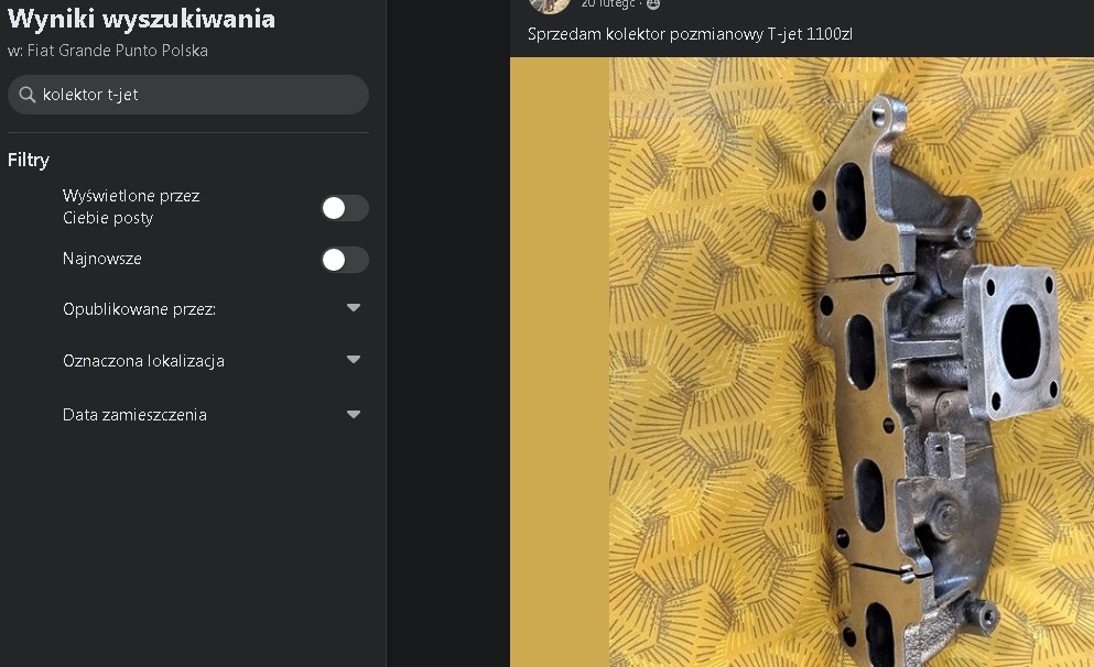

To bardziej temat na grupy Facebookowe, tam się pojawiają takie ogłoszenia kupię/sprzedam kolektor wydechowy, modyfikowany, czy po naprawie pęknięć. Są 3-4 większe polskie grupy do Grande, trzeba by poszukać kto ma. Są też zagraniczne z częściami typowo do tuningu ("FIRE Racing" i tym podobne).

Myślałem bardziej o rurowym spawanym, cos w tym stylu:
https://turboworks.pl/product-pol-5788- ... Turbo.html

Nie wiem jak pod względem osiągów, ale obiło mi się o uszy że kolektory wydechowe z T-jeta euro 6 są pozbawione wady pękania. Grandziaki miały kolektory 55213777, natomiast Tipo (euro 6) miały kolektor 55217497 (zastąpiony przez 55282010 i to jest chyba ostatnia "rewizja" kolektora wydechowego, występuje on nie tylko w tipo ale i w najnowszych abarh-ach 500/695)

No to grupy tuningowe, na "cywilnych" przeważa raczej fabryczny styl jak z obrazka.
