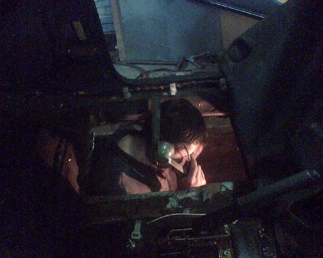

to co ja mialem to mnie przerazilo. Za przednimi fotelami podłoga była tak zgnita,że pasażerowie mogli nogi wyciągnąc.Wyciolom dwie dziury 400*450cm. Wstawiłem blache 2,5mm.Auto sie rozpadnie,a blacha zostanie :D

 Post #123922 Wysłany: 10 Maj 2008, 20:03;
Miejscowość: Kuźnia Raciborska
Rejestracja: 08 Maj 2008,
Posty: 188
oto fota
