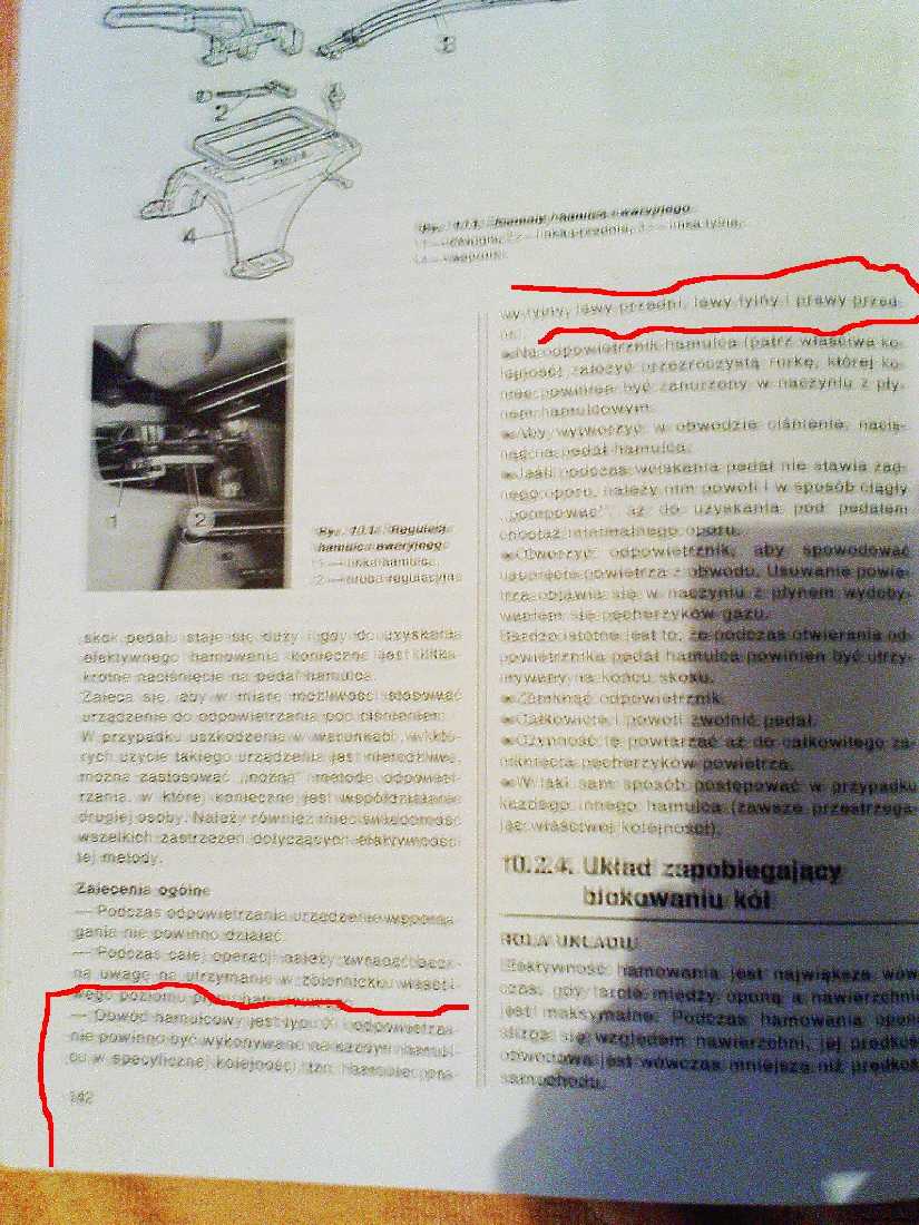

to źle odpowietrzałeś :P na krzyż, czyli jak np zaczynasz od tylnego lewego koła, to później przednie prawe, później tylne prawe i na końcu przednie lewe

 Post #536411 Wysłany: 11 Sty 2012, 13:40;
 Temat postu: Re: Nie łapie prawe koło
Na krzyż, zaczynając od najdalszego czyli tylnego prawego.

nic tam nie widze co jest napisane ;/ a takowej ksiazk nie mam zeby zerknąc sobe ;/ mogłbys mi to tu napisac ?;(
 Post #536413 Wysłany: 11 Sty 2012, 13:47;
Jak klikniesz i powiększysz to powinieneś dać radę przeczytać ;)
W skrócie - prawy tył, lewy przód, lewy tył, prawy przód
