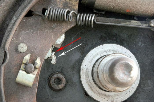

samo regulatory wyreguluj ;)

a jak to mniej wiecej wygląda i co mam zrobic z nimi?

masz go na szczence, ustaw tak by bemben wmiare bez oporów dał się nałożyć.

na dole fotki jest samoregulator

Faktycznie to może być to, bo stary bęben jest wytarty i łatwiej wchodzi a nowy nie jest jeszcze ułożony do szczek i trudniej go wepchnąć.
Tylko nie przesadź z tym samoregulatorem, bo potem nie będziesz mieć ręcznego.

nie jeśli ustawisz tak że bęben wejdzie tak na lekki wcisk to będzie ok.

STax, cię nie straszy. Jeżeli jest zbyt duży odstep okładzin od bębna, to przy naciaganiu ręcznego, szczęka będzie się opierać o piastę i zostaniesz bez ręcznego.

A nie będzie wtedy szczęka trzeć o bęben?I nie wiem jak mam dokładnie wyregulować ten samoregulator.

nie będzie tarło, masz tak ustawić aby minimalnie tarło przy zakładaniu bębna czyli na leciutki wcisk

Dobra panowie muszę wam trochę potruć du.. :) Czyli tą dzwigienkę mam dać w dół? I szczęki się ścisną bez jakiego kolwiek demontażu szczęk?

Nie do końca.
Dźwigenka w dół i pchnij szczęki ku sobie, tylko nie delikatnie o 1-2mm. Same się nie zejdą. Niby powinny, ale te sprężynki tam są po prostu za słabe.
