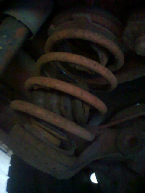

witam ostatnio na zakrętach zaczeło trzeć dupą o koło myślałem ze siadł amortyzator ale zajżałem dzisiaj pod spód i okazło sie że taka spora guma leży luzem.Wcisnełem ją spowrotem ale ma luz i nie wiem czy nie wypadnie w jaki sposób jest to mocowane czy samo wciśniecie wystarczy czy mową trzeba kupić i ząłożyć, jak ?

na końcu odboju jest taki kikut który trza wsadzi w dziurę powyżej ma się tam zakleszczyć :-o ,
jak to zrobić odkręcić śrubę amorka dolna klucz 18 pod-windować tył auta na maxa następnie włazisz w kanał i wyjmujesz sprężynę , wtedy na spokojnie wkładasz tego kikuta w dziurę

Pod warunkiem, że miejsce odboju, które wsadzasz nie jest sparciałe. Jeśli jest, to znowu wypadnie.

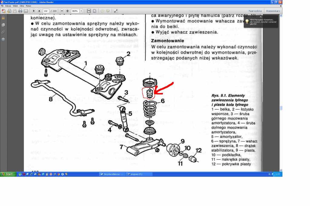

no to trudno nie mam ściągacza czyli wizyta u mechanika w takiem razie wymieniny na nowe tylko prosze mi powiedziec jak to sie nazywa może jakiś link
[ Dodano: 29 Mar 2012 13:35 ]
http://www.motocentrum.pl/odboj-amortyz ... -820012,pr
znalazłem odbój mały koszt 13 zł a czy bez sciagania sprężynay uda mi się go wcisnąc teraz ten stary wsadzłem wcisnełem pacem hm da się ?

do wyjęcia tylnej sprężyny musisz odkręcić śrubę od amora i pod-windować auto (tylne kolo) nie trza żadnego ściągacza to nie McPherson, ale jak nie czujesz się na silach to może zajedź do mechanika zajmie mu to max 20min a ile weżnie za robote nie wiem
