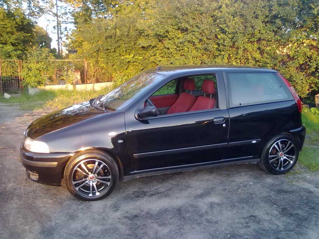

witam, temat pewnie gdzieś już był ale nie mogłem znaleźć dlatego stawiam nowy, mam zapytanie odnośnie zmiany sprężyn na twardsze przy kolach 15 cali, opony 185/50, jak sadzicie czy utwardzi się na tyle żeby nie tarły? no i jakieś propozycje odnośnie typu sprężyn( gwint odpada raczej ze względu na pieniążki) aktualnie prześwitu nie mierzyłem ale wstawiam foto dla "wizualizacji"

Nie wiadomo o co Ci chodzi...
Jeśli pytasz o utwardzenie to wrzucasz B6 bądź inny amor o twardszej charakterystyce pasujący do ori zawiechy i masz sztywniej.
Jeśli pytasz o obniżenie auta to w zależności od parametrów felg można wstawić -60 i będzie grało. U mnie śmigało w zeszły sezon 185/50/16 (na felach 6,5J ET40) na eibachu i nic nie obcierało, a auto sporo siadło względem serii (z przodu liczę ok 40 mm względem serii).

teraz na fabrycznym zawieszeniu przod potrafi otrzec na dolkach, sprawnosc amorkow zmierzona i jest ok, a co ze skretem na obnizonych o 40mm zawieszeniem? nie wychodzi opona na blotnik?

To o co Ci ociera? Podaj parametry felg.

nie wiem wlasnie gdzie trze bo ani na oponie ani pod blotnikiem nie widac zadnych sladow? rozmiary:- 15cali,Szerokość-6,5cala,Rozstaw śrub- 4x98,Odsadzenie (ET)- 35

Przy takich parametrach nie ma prawa obcierać jeśli zawieszenie jest sprawne. Pojeździj trochę tak by poobcierało, ściągnij koło i znajdź miejsce obcierania. Jeśli nie ma to coś innego Ci trze. Ja mam cal większe koło przy takiej samej wysokości i szerokości opony i nic się nie dziej.

co do sprezyn, co powiesz na temat tych?http://moto.allegro.pl/sprezyny-sportowe-fiat-punto-i-mk1-60-40mm-mts-i2172569714ewentualnie jakie bys polecil?

Chińczyki. Ludzie mają i sobie chwalą.
Jak się nie pali to od czasu do czasu coś markowego w podobnych pieniądzach się pokazuje.
Możesz też się spytać czy mają springi do MK1 bo też wydają się ok (na pewno lepsze od MTSów i innych TAtech): sparco do P2. Wiem że kiedyś mieli wystawione do MK1 więc może jeszcze posiadają.
[ Dodano: 01 Kwi 2012 17:25 ]
Na allegro są do wzięcia w dobrej kasie używane [urlhttp://allegro.pl/punto-i-gt-turbo-sporting-sprezyny-eibach-uzywane-i2247460075.html]eibachy[/url] (to że pisze Punto GT nie robi różnicy). Jak jeszcze nic nie kupiłeś to się nie zastanawiaj.
