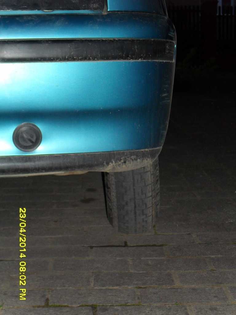

Witam. Jak w temacie, na tylnych kołach zrobił mi się tzw. "negatyw". W nieobciążonym Maluchu obydwa koła schodziły się dołem do środka. U mnie schodzą się górą do środka niezależnie od tego czy jest obciążony czy nie. Po wymianie opon na letnie (ten sam rozmiar co zimowe, 175/65/14) zaczęło mi ocierać prawe tylne koło, dlatego doraźnie założyłem dojazdówkę. Czy to może być wina łożysk? Belka wygląda na prostą. Pozdrawiam :)
Komentarz do pliku: Prawe tylne koło

Łożyska się nie odzywają?
Stawiam mimo wszystko na belkę.

Właśnie nie słychać, bałem się, że otrzymam właśnie taką odpowiedź.
Łożyska kół? yyyy :E
Domin, w Punto I belka nie chodzi cała na tulejach jak w PII, tylko jest przytwierdzona na 4 poduszkach, a same koła poruszają się na wahaczach ;) Częstą przyczyną negatywu są właśnie tuleje na tych wahaczach :)

Ale szczerze powiedziawszy to moim zdaniem z prawej strony za mocny negatyw jest, żeby to wskazywało na tuleje w wahaczach. Z lewej strony jest mniejszy, ale jednak. Gdy byłem na zbieżności w ubiegłym tygodniu, to kąt padania prawego koła był daleko poza tolerancją ;) W przyszłym tygodniu umówię się ze znajomym majstrem i zobaczymy co tam będzie.

A kto powiedział że z lewej ma być tak samo jak z prawej, każdy wahacz ma swoje dwa łożyska i jedno koło może być prosto a drugie może leżeć :) przypuszczam że jeżeli już Ci koło obciera o nadkole to i wahacz będzie uszkodzony

2 zestawy naprawcze wahacza i będzie stało prosto ;)

Dzięki wam za rady :) Dzisiaj wjechałem na kanał i skrupulatnie prześwietliłem belkę. Jest mega zardzewiała, korozja odchodzi płatami, także nie wróżę jej długiego żywota. Przyłożyłem poziomicę i mniej więcej w 3/4 odległości od lewej w prawo belka trochę idzie w górę :( Wczoraj zamówiłem i jutro powinna być u mnie druga belka (kompletna) po okazyjnej cenie. W sobotę pojadę do majstra i umówię się z nim na wymianę, bo sam sobie nie poradzę. Dam znać jak będzie po zabiegu :)

Oczywiście przy wymianie nowe tuleje metalowo-gumowe obowiązkowo :>
Są 4 szt, po 2 małe i 2 duże ;)

Panowie dzisiaj wpadła do mnie belka, fakt faktem używana, ale w bdb stanie, sprężyny wymagają jedynie odmalowania jak i cała belka, łożyska w piastach i sworzniach niedawno wymieniane były, szczęki, cylinderki jak nowe. Jedynie amortyzatory to kosza, bo są wylane. Ale jak za cenę 100 zł jestem bardzo zadowolony :D Jutro będę dzwonił do majstra i się z nim umówię na poniedziałek jak to będzie możliwe, a jutro czyszczenie belki i malowanko :)
[ Dodano: 02 Maj 2014, 18:14 ]
Dzięki za rady panowie, obyło się bez wymiany łożysk. Majster wymienił mi belkę za 100 zł i teraz jest elegancko :) Po jej wymianie nawet hamulce lepiej działają.
