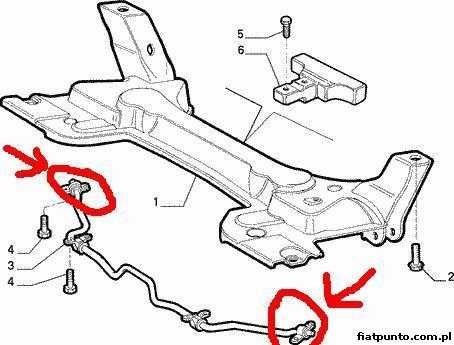

dzis jechałem kropkiem mojej dziewczyny i cos strasznie waliło w przednim zawieszeniu. zajzałem pod samochód a tam te gumowe łożyska (*tulejki) drążka stabilizatora wyleciały całkowicie w kosmos!!! i drązek wali w wahacz :evil: wrazenia w srodku jakby sie miało całe auto rozleciec.
I teraz pytanko: Czy te gumowe elementy sie wymienia czy trzeba cały drązek?? bo sprawdzałem na EPER i tam jest tylko cały drążek za prawie 500PLN!!! jesli da sie to wymienic to ile to może kosztować i czy zrobie to sam??

chodzi mi dokładnie o to
punto 1.2 75 ELX 214000km

Jesli dobrze pamietam to w fiacie siena wymienilismy tylko to o co Ci chodzi , wymien przy okazji obejmy ze srodka bo jak juz dluzej stuka to pewnie sa rozjechane kosztow nie pamietam

dzis wymieniłem tuleje drążka stabilizatora koszt 15PLN szt. 30 minut pracy i gotowe tylko nowe troche ciężko wchodzą ale do przejścia

jak wspomniał kolega powyzej- bez problemu mozan wymienic wszystkie gumy stabilizatora. Jedyny problem to ich wciśniecie 8)

ja z tym nie mialem problemu - niedaleko koles ma prase , 20 min i za cale 10 zł przeprasowal mi nowe , podobnie jak lozyska . Ma to nie tylka ta zalete ze sie nie nameczysz ale tez sa wprasowane bez zadnego obijania mlotkiem
