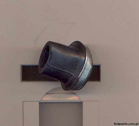

tak to wygląda w przypadku zacisku Bedix/gumki osłaniające/.Można kupić w zwykłym sklepie motoryzacyjnym. Przed zamontowaniem najpierw wkręć śrubę, a potem lekko wbij do zacisku.Wcześniej wybij metalową tulejkę ze starej gumki.
