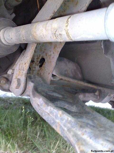

Witam wszystkich dostałem od mamy punciaka i jest w stanie ciężkim i nic b dawno temu niebyło wymieniane (jak to kobiety) i próbuje zrobić w nim większość niezbędnych rzeczy. Wymieniłem juz wszystkie hamulce (tarcze bębny klocki), wszystkie przewody chamulcowe, rozrząd, oleje filtry itp.. Ostatnio wymieniłem końcówki drążków kierownicy gdyż samochód sam skręca w lewo szczególnie na wybojach sama kierownic sie skręca i co dziwne tylko w lewo na prostej drodze jakby mniej, niestety po wymianie końcuwek i i zrobieniu zbierzności dalej skręca... kurde niewiem co to może być jak oglądałem go pod spodem to zobaczyłem że takie gumki odchodzące od wahacza bliżej koła są już wyrąbane (czy to może być powód samoskrętów :P??) (dodam że nic w zawieszeniu nie puka i stuka)
AHA i jeszcze pytanko "co to za część bo to chyba nie wahacz tylko jakaś część od wachacza, oczuwiscie chodzi mi o tą część z dziurom na fotce i czy ją wymieniać jak najszybciej czy można tak jeżdzić??

to jest chyba poprzeczka zawieszenia przedniego- jak się nie mylę :wink: .... jak ostro zgnita to chyba do wymiany!!!

mrider napisał że to mocowanie wahacza .. to jak może jednak poprzeczka zawieszenia ?
[ Dodano: 27 Sie 2008 15:32 ]
właśnie byłem u mechanika i powiedział ze to belka przedniego zawieszenia.. tak wogóle to tylko tak spojrzał bo strasznie duzo roboty miał i pozatym to jakis niezły cham.. powiedział ze za 350zł robocizna + zeby sam z kąś toto wykąbinował, jak sądzicie ile może kosztować ta belka (i z kąd toto wźąść wogóle) i czy nie chce mnie on orżnąć bo 350zł to troche dużo za robocine..

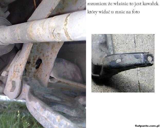

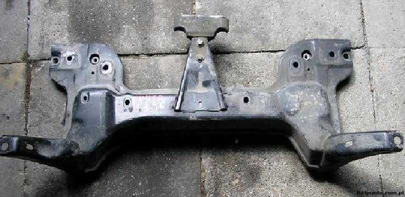

siema wszystkim czy to jest ta część która jest mi potrzebna ??? bo ja już sam niewiem co toto za część każdy mówi mi co innego
POMOCYYYYYYYYYYYYYY :)
[ Dodano: 28 Sie 2008 13:48 ]
to jest dokładne foto tego co maja na allegro ale kurde ta końcówka niejest chyba taka sama jak ta moja przegnita a na aukcji pisze wyraźnie BELKA ZAWIESZENIA FIAT PUNTO 1 PRZÓD

To jest na 100% to czego potrzebujesz.

tylko zastanawiają mnie te mocowania części na allegro i mojej ...

Wszystko w porządku. Na tej fotce z Allegro jest widok z góry. U siebie widzisz tą belkę jedynie od spodu... Zapewniam Cię, że ta część będzie pasować.

kurde sory ale dalej niemoge tego rozkminić przecież tu niema dziur na mocowanie do wahacza ??

Kawałek, który sfotografowałeś, to jest widziane od spodu, a foto z allegro jest z góry. Oznaczone przez Ciebie fragmenty nie odpowiadają sobie - te wystające części belki, które zakreśliłeś na foto z allegro, to mocowania do nadwozia, a nie uchwyty wahaczy.
Uchwyt wahacza jest w dolnej części belki, jak oznaczyłem na poniższym foto:

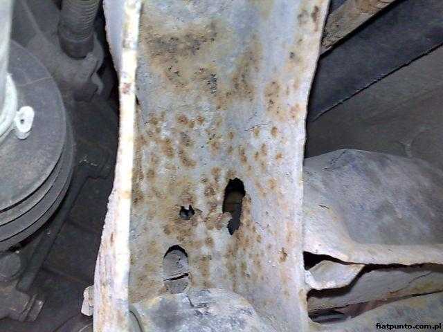

witam właśnie wróciłem od mojego mechanika. Obejrzał to i powiedział że wcale nie jest tak źle, i że oczyścimy ze rdzy wszystko i zobaczymy czy da sie wspawać w to wzmocnienie.. jeśli bedzie dramat to czeka mnie wymiana.... pozdrawiam wszystkich

dziś zrobiłem pożądek z belką, opukana dokładnie i wyczyszczona wcale tak źle z nią nie było tylko dziura na wylot przy spawie fabrycznym z inną częścią, gość starannie zaspawał i pomalował czymś przeciw rdzy.. powiedział że jest git i na bank nic sie niestanie. Z tą tuleją to powiedział że niema sensu jej wymieniać tylko jak bede miał kase to cały wachacz ze sworzniami i tymi tulejami sie wymieni ( tuleji nieda sie samych wymienić :x a szkoda bo wachacz w extra stanie... ) więc te tuleje razem z wachaczem i sworzniem na za kilka miesięcy bo narazie nic nie stuka ani nie puka.. pozdrawaim wszystkich i dziękuje za zainteresowanie. Sory za błędy ale net mi siadł i pisze z kafejki.
