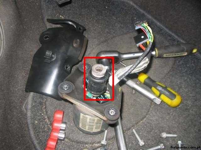

ewentualnie wina leży po stronie silnika wspomagania to czerwone ustrojstwo należy zdemontować i element, na którym jest osadzone nasilikonować, zostawić aby silikon stwardniał (24 h) i tyle..
jak nie pomoże to wymiana tegoż elementu lub wymiana kolumny or silnika wspom.

Byłem w aso i sprawdzili mi to stukanie. Niestety to są luzy w środku tego wspomagania.
Mechanik powiedział, że jedynie wspomaganie trzeba wymienić żeby było dobrze.
Powiedział, że nie ma co się bawić w składanie tego wspomagania z kilku bo pożniej są problemy (a to czujniki nie działaja a to coś innego).
Jest jeden sposób aby przestało stukać !!!!!! :)
Trzeba przestawić o 2 ząbki nie bedzie stukać ale kierownica nie będzie prosto!!!!!

no to lipa :/ moje podejrzenia tez padają na silniczek wspomagania :/ ale nie wiesz dokladnie czy to wina silnika czy wielowpustu który go łączy z układem kierowniczym (taki wystający z ośki silnika)

ja wczoraj zabrałem sie zeby to zobaczyc, wyciągnąłem silnik wspomagania(zaraz przy nim jest take gumowy przegubik to tez go wyciagnałem) i do dalszych elementów bałem się juz dobierac, zresztą był kiepski dostęp. Ale przejechałem sie troszke autkiem bez wspomagania zeby sprawdzic czy nie ma stuków, i po złożeniu potem wszystkiego stukanie ustalo :D przypadek?? sam nie wiem. Moze tylko chwilowo przestało. zobaczymy :D pozdrawiam
