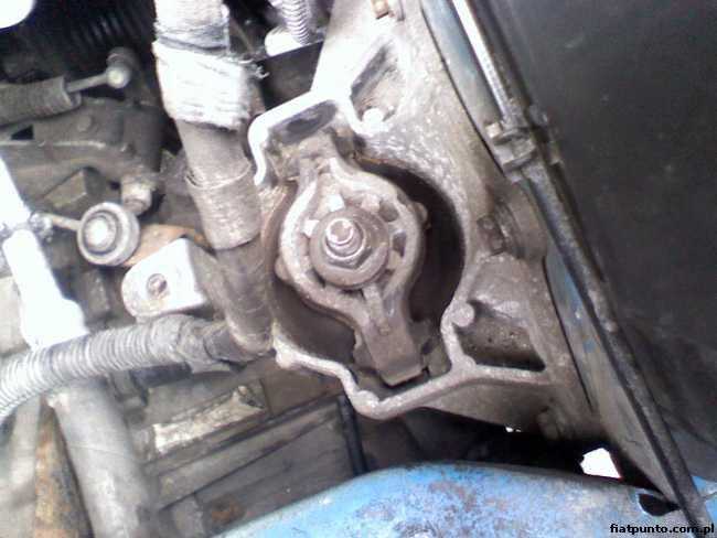

może to być także poduszka mocująca zespół napędowy ??

wydaje mi się że nie , bo podskakuje Tobie koło a nie silnik.

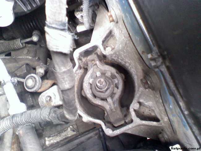

[ Dodano: 17 Lut 2009 15:09 ]
aha, myślałem... że ta poducha ma każde koło... ale dziś wyciągłem akumulator i z góry wygląda okej

Na tych zdjęciach to nie jest czasem mocowanie skrzyni biegów? poduszki poduszka mcphersona są mocowane prawie przy zawiasach klapy , takie spodki z wystającą śrubą i nakrętką :)
