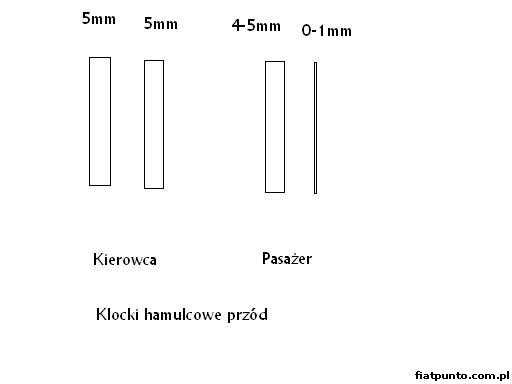

Witam !!! Zmieniłem klocki hamulcowe, gdyż podczas hamowania piszczało
ale okazało się że tylko jeden klocek jest zjechany do blachy reszta ma po ok 5 mm
Co spowodowało ten stan dodam że hamulce mam dobre nie czuję żeby któres koło bardziej hamowało
dodam że w październiku 2009 zmieniałem tarcze i klocki
rysunek podglądowy :P :> 8) mojego autorstwa :E
 Post #374986 Wysłany: 18 Cze 2010, 14:01;
Posty: 13084
prowadnica zacisku lub/i tłoczek ciut zapieczony ale raczej to pierwsze.
