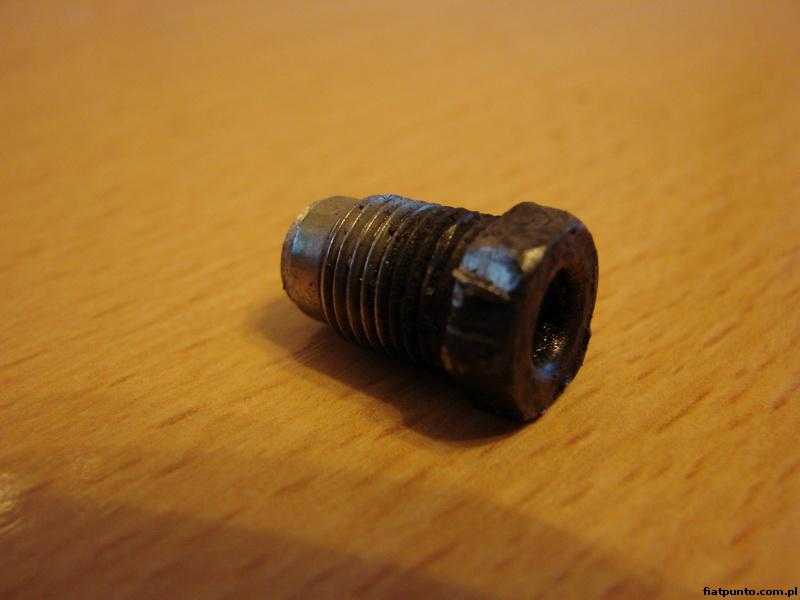

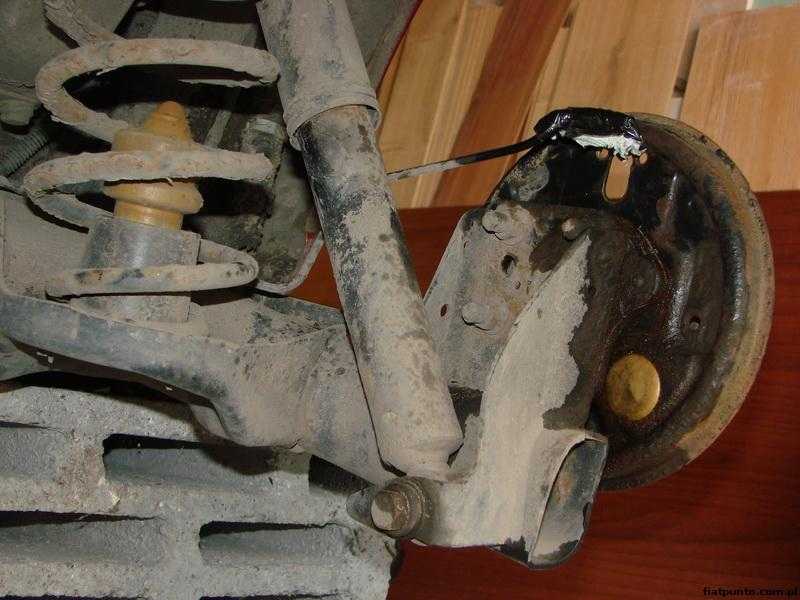

Cholera i nici z roboty. Ukręciłem przewód hamulcowy podczas odkręcania nakrętki z cylinderka (nie wymieniane od nowości). Przewód wisi, zakleiłem go jakoś, żeby płyn nie zwiał:
Po okdręceniu/ukręceniu została mi w ręku tylko ta śrubo-nakrętka (wykręcona z cylinderka):
Z drugiej strony to samo, zacząłem odkręcać i przewód sam mi się już zaczął obracać wokół osi.
Muszę zakupić, no ale do poniedziałku/wtorku jestem uziemiony z robotą.
Wymiana tych przewodów wygląda na banalną. Czy spodziewać się jednak jakichś niespodzianek?

to normalne temu jak się wymienia cylinderki najlepiej odrazu zaopatrzyć się w drugi przewód :) z drugiej strony zapewne będzie to samo

Przewód, który ukręciłem był metalowy. Sprzedają je od razu wygięte tak jak trzeba z tymi "śrubo-nakrętkami" do mocowania?

Ten metalowy przykręca się do Gumowego, oby tam się odkręciło bez problemów. Kupisz w ASO :). I najlepiej to oryginał :). Raz do roku można odpowietrzyć sobie hamulce i przyokazji, przeruszać te nakrętki, pół obrotu wystarczy i znów możemy dokręcić:)
