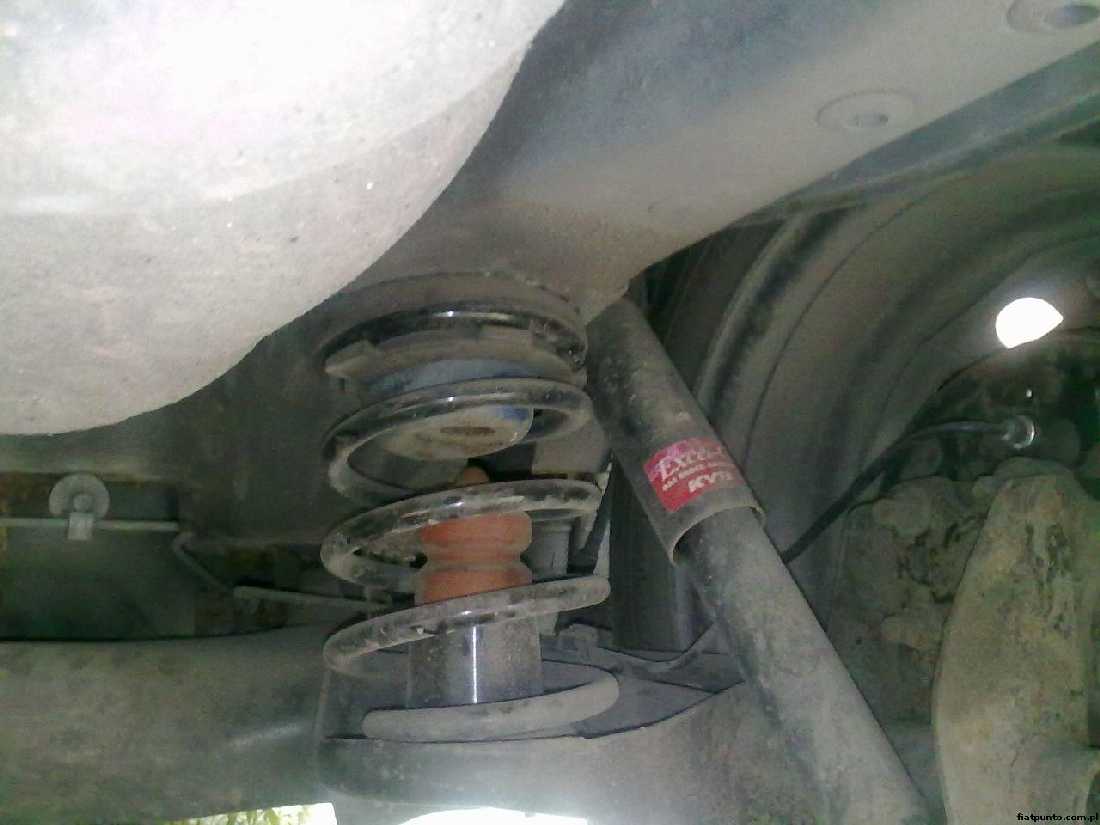

Wymieniłem cały tył: amory (gaz-olej), sprężyny, odbojniki. Cenowo (97 spreżyna, 112 amor, 39 odbój), wszystko x2 oczywiście. Zrobiłem to już pół roku temu. Dziś wiozłem 2 osoby z tyłu i przeraziłem się jak dobija z tyłu. Zajrzałem przy załadowanym pod spód. Cypel odboju prawie że dotyka już nadwozia, nie ma przestrzeni do amortyzacji. Przy pustym samochodzie przerwa jakieś 2,5cm więc też nie wiele. Co jest zrobione nie tak?

Właśnie nie wiem bo zaufałem mechanikowi on kupował części (znajomy), ale nie sądzę żeby były oryginalne, we fiacie na pewno nie kupował. Czy to norma, że odbojnik dotyka nadwozia przy załadowaniu? Może są za wysokie odbojniki? Jadąc we dwie osoby naprawdę rzadko zdarza się że dobije. Jutro postaram się zrobić zdjęci może coś się wyjaśni, bo nie mam już pomysłu.

Witam, w końcu obiecane zdjęcia wysokości odbojników. Co o tym myślicie?

to jest na pusto?
kup utwardzane sprezyny

Strasznie nisko cos siedzi.

Całe zawieszenie robiłem zimą w tym roku. Myślicie, że przez złe sprężyny amory mogły też się znacznie wyeksploatować przez ten czas? Mechanik kupował mi części, sprężyna kosztowała ok 80 zł mówił ze to średnia klasa nie najtańsze. Nie chce kupować a znów okaże się że będzie to samo...
Jeżeli chodzi o położenie budy to u mnie jest zdecydowanie niżej górna część koła jest równo z nadkolem.

Jeśli ostatnio wymieniałeś tylne zawieszenie i siedzi tak nisko to coś jest nie tak, stawiam na sprężyny lub nieuczciwego mechanika.
