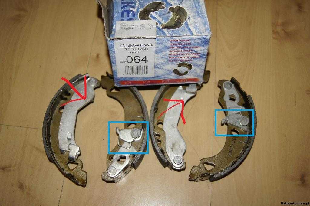

Czy wszystkie rodzaje Fiatowskich szczęk o rozmiarach 180x32 pasują do P2 1.2 8v bez ABSu? Wiekszość jest tylko do P1, CC, SC... Do P2 oczywiście są droższe. Przykładowo czy takie będą pasować?
http://allegro.pl/szczeki-ham-fiat-punt ... 57465.html
http://allegro.pl/szczeki-hamulcowe-fia ... 96329.html
Niby też fiaty, więc dlaczego tylko P2 miałoby jako jedyne mieć inne bębny i szczęki? ;)

Te szczeki z pierwszej aukcji napewno nie beda pasowaly
to na czerwono to te blaszki beda tarly po piascie inny profil tego jest
a to na niebiesko to tego nie ma w szczekach montowanych do punto II
P.S.
Taka ciekawostka kupilem do sibie szczeki raicam czy cos takiego w kazdym badz razie do punto II dalem za to 100zl i musialem te blaszki co sa na czerwono w tych powyzej szlifowac bo tarly mi po piascie. Rozebralem; szlifierka katowa i po sprawie.
Sumujac to nawet zamiennik nie jest taki sam jak oryginal
