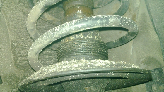

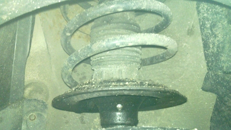

Wczoraj jadąc punciakiem nagle zaczęło coś trzeć jakby metal o metal lub metal o jezdnię lecz gdy wysiadłem nic nie stwierdziłem. Kontynuowałem jazdę 40km/h i gdy skręcałem ostro w uliczkę 'brzdęk' i już nic nie trze - cisza. Hałas dobiegał z okolic lewego przedniego koła. Pod blokiem po dokładniejszych oględzinach niż wczoraj w nocy zauważyłem, że lewy amortyzator jest o wiele miększy od prawego (jedną ręką rozbujam mocno bez problemu auto)
w lewym amortyzatorze 'guma' (wydaje mi się, że to odboje) jest cała 'zwinięta' w przeciwięstwie do odboju w prawym amortyzatorze.
czy w takim wypadku konieczna jest wymiana amortyzatorów + odboje + oslony ? wymieniając amortyzatory konieczna jest wymiana sprężyn ?
ewentualnie czy to dobre amortyzatory do punto 2 hlx 16v
http://moto.allegro.pl/amortyzatory-fia ... 36955.html
pierwsze zdjęcie: amortyzator prawy
drugie zdjęcie: amortyzator lewy

Bo0b, z tego co widzę na drugim foto to chyba amorek wylał i nie trzyma szczelności. Amorki do wymiany, poduszki też można przy jednej robocie wymienić jeśli są w złej kondycji. Sprężyn nie trzeba wymieniać jeśli nic się z nimi nie dzieje ;)
[ Dodano: 20 Lut 2012 17:38 ]
A co do odboi to jeśli nie są zbyt bardzo zniszczone to nie trzeba ich wymieniać, ale po fotkach widzę że wypadało by wymienić ;)

Bo0b, Marcin dobrze prawi.
Przy okazji usuń rdzę bo widzę kilka dość sporych ognisk.
