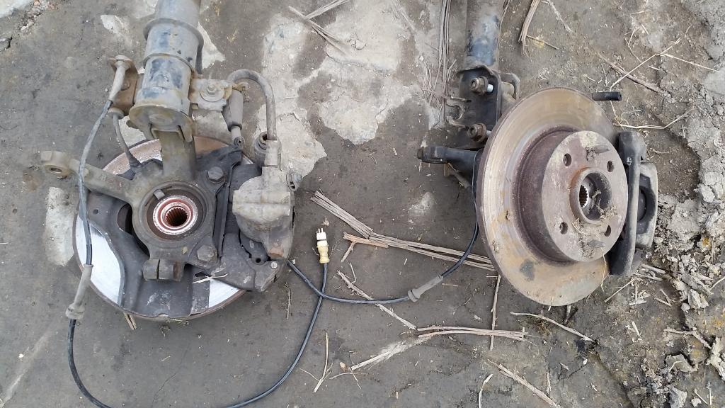

Chodziło mi o to ze odkrecamy (poz 3) cała piaste z czopem zaciskiem tarczą itp, itd, a wszystko mocowane jest na 4 sruby (poz 4) jak na rysunku :
wiec odkrecamy tak naprawde to co nas interesuje wraz z osłonami itp itd...
a tak jak pisałem dostępność ze stilo jest duzo wieksza niz punto, wiec mozna tamniej i łatwiej upolowac.

A od fiata marea? Jak wyglądają mocowania zacisków? Bo z tego co widziałem na allegro to tarcze są o średnicy 240....
chyba założę tarcze do swojego punciaka bo nigdzie nie mogę znaleźć odpowiednich szczęk...
