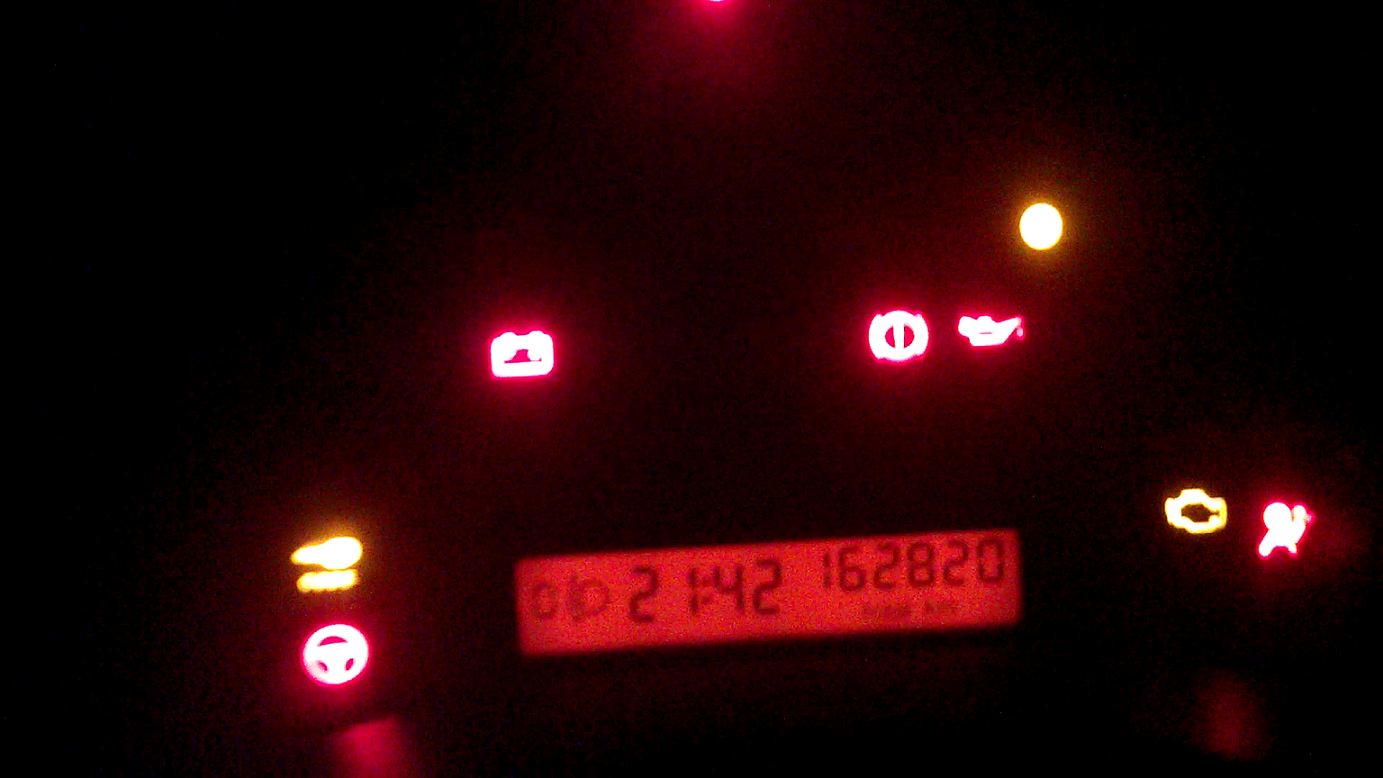

Zrobiłem skrina z filmu na którym widać jakie kontrolki mi się zapalają, ABS nie mam. Koła mi się zblokowały co słychać na filmie z pierwszego posta, chyba że to piszczenie nie od tego ;)
