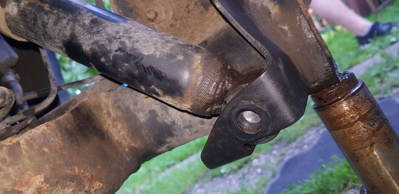

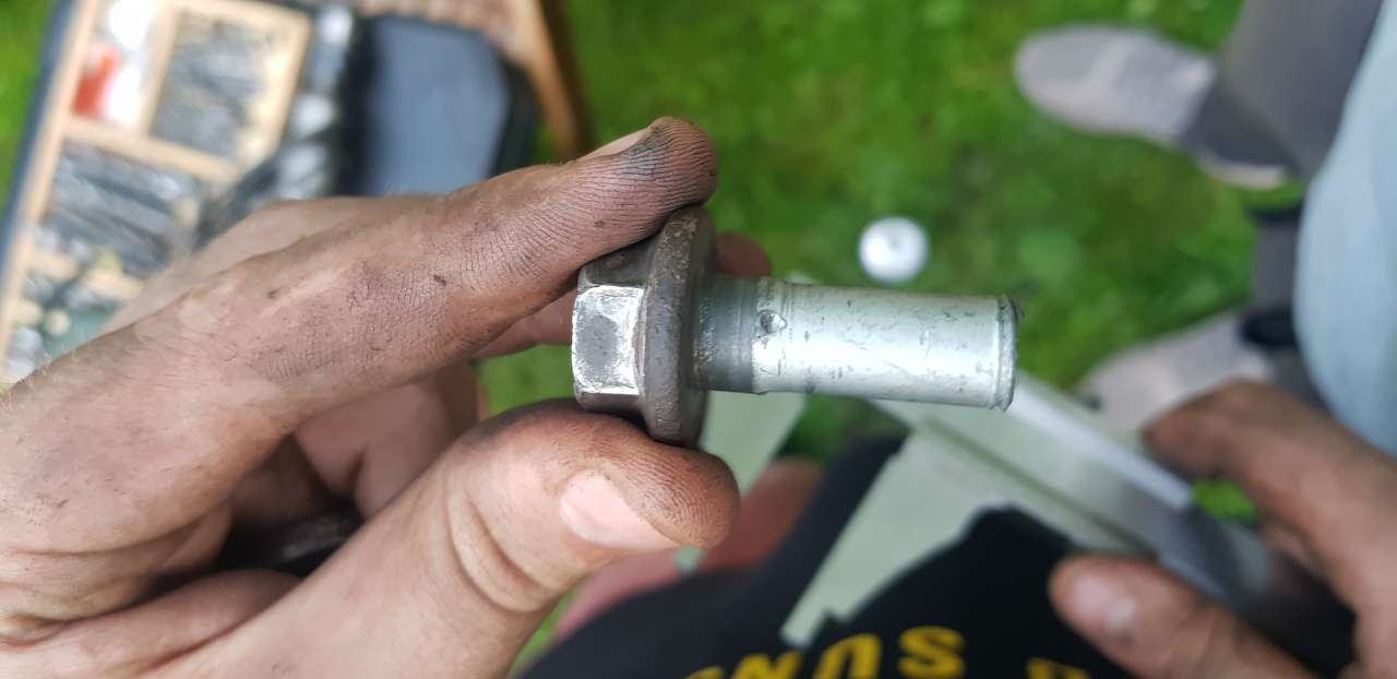

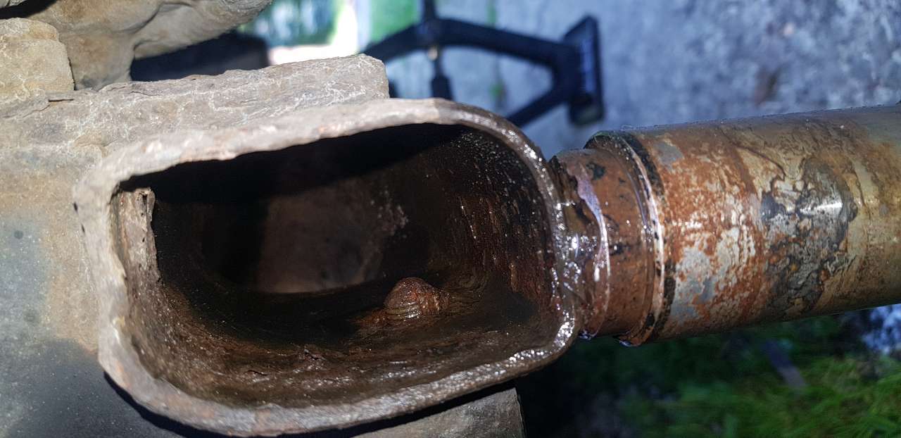

Witam chciałem wymienić amortyzatory z tyłu ale śruba się ukręciła i została w gwincie w belce tylnego zawieszenia myślałem żeby to przewiercić i nagwintować i wkręcić większą śrubę Lub przewiercić i dać śrubę przelotową z nakrętką ale najlepszym rozwiązaniem było by zachować stary gwint i ew nagwintować to tym samym gwintownikiem co był gwintowany która opcja będzie najlepsza jakieś inne sugestie zdj co i jak :(

jedynie rozwiercanie i wstawienie nowej śruby oraz nakrętki
wykrętak na to raczej nie pomoże chociaż spróbować można a dospawanie nakrętki migomatem też odpada
a tak btw żeby uniknąć takich sytuacji w przyszłości lepiej psikać taką śrubę ze 2-3 dni wcześniej wd40 żeby zdążyła nasiąknąć to pójdzie bezproblemowo

a nie da rady rozwiercić mniejszym wiertłem bo śruba ma 12mm jak rozwierce 10.5 wiertłem albo 11 i potem to co zostało na gwincie nagwintować gwintownikiem 12mm i zostanie taka sama śruba co seria ???
Czy nie próbować bo jeszcze złamie gwintownik w środku i już wg bedzie kaplica.
Problem jest też taki że nie chciało mi się sprzątnąć w około kanału i robiłem to przed garażem teraz wiercić niewygodnie na leżąco czy jest duże ryzyko jak bym założył koło i nawet nie odpalał auta tylko je przepchał pod ten kanał (2 metry max) czy może się ta śruba całkiem urwać bo jakieś 2/3 jej jest jeszcze w amorku najwyżej się zatrzyma na sprężynie ????

śmiało możesz zostawić tak jak jest i przepchać na kanał na amortyzator nie zadzialają tak duże siły
ale raczej z mojego doświadczenia nie będziesz w stanie tego nagwintować tak że rozwierć i wstaw nakrętkę bo szkoda czasu i pracy

Przy odrobinie sprytu, umiejętności ślusarskich, to by było nawet do uratowania, ale co to, eksponat muzealny, że koniecznie trzeba zachować seryjny wygląd?
:wink: Raczej nie.
Ale jak najbardziej, standardowym sposobem jest rozwiercenie (byle równo, centrycznie) wiertłem pod rozmiar gwintownika i usunięcie pozostałych resztek gwintu śruby gwintownikiem (tylko, że w zawieszeniu są często gwinty drobnozwojne, zamiast normalnych, trzeba mieć taki). Przeważnie gwintownik sam "wskakuje" na oryginalny gwint i wypycha, wycina "spiralkę" gwintu starej śruby.
Także, "do zrobienia", ale zależy kto i czym będzie to robił...i czy warto.
Również ewentualne złamanie gwintownika, to wcale nie jest żadna "kaplica". Też są metody.
