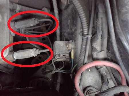

Te jakby przedłużki wkręcone w pompę to właśnie korektory. Też je mam i przy okazji próby poprawy osiągów hamowania tyłu (negatyw na badaniu) je wymieniłem, bo ponoć potrafią się zapiekać. Trochę pomogło. Nadal było pod kreską, ale już tylko minimalnie (gdybym mocniej zahamował, pewnie bym się zmieścił w limicie) i przegląd podbity.

Tyle z mądrości książkowej a z praktyki :arrow: trzeba czasem hamować awaryjnie/progowo żeby to ustrojstwo nie zastało się :arrow:

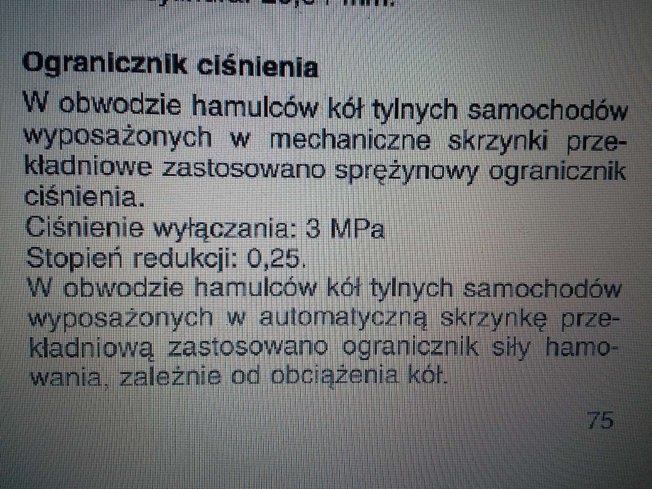

kuurde, tak myślałem że to te "przedłużki" odpowiadają za redukcję ciśnienia, ale to też potwierdza fakt, że PII nie ma korektora regulującego siłę hamowania tylnej osi w zależności od obciążenia, tylna oś hamuje z taką samą siłą nieważne czy w aucie jedzie tylko kierowiec czy pięć ludków i bagażnik załadowany na full, czyli jest tak jak było w 126p, trochę ciu..we podejście do tematu :|

Tylko w automacie jest mechaniczny połączony nadwozie /belka tylna.

Mechaniczny działa na zasadzie dławika ilości przepuszczanego płynu.
Kto posiadał Ładę /Fiata 125p / Uno wie w czym rzecz i problem :E
Zasada jest taka że na przednią oś kierowaną wywierany jest większy nacisk przy hamowaniu i tylne cylinderki nie mogą mieć większej siły hamowania aby nie doprowadzić do niekontrolowanego poślizgu i np. wypadnięcia auta podczas hamowania w zakręcie.
Jeśli przednie hamulce nie są zablokowane hamowaniem to tylne też nie mogą.
Jeśli hamujesz awaryjnie z zablokowaniem obrotu kół przednich lub aktywacją ABS to tylne też stają.
Małe obciążenie tylnej osi ,dźwignia nie naciska na trzpień :arrow: mało płynu dociera do cylinderka i siła hamowania jest mniejsza bo jedzie kierowca/pasażer/dziecko na tyle.
Duże obciążenie tylnej osi ( komplet na pokładzie i bagażnik pełny) ,dźwignia naciska na trzpień :arrow: płyn w zwiększonej ilości dociera do cylinderka i siła hamowania na kołach tylnych jest większa aby zachować drogę hamowania podobna dla auta nie obciążonego.
