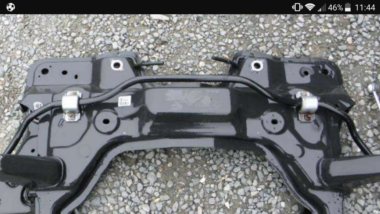

Czesc, odswiezam kotleta z racji tego iż mam taki sam problem, zabrałem się popołudniu za wymiane gum stabilizatora, zewnętrznych i wewnętrznych, zewnętrzne wiadomo wyciągnij i wsadz, ale z wewnętrznymi już nastapil problem, klamry/tuleje udało mi się rozlaczyc, gumy wlozyc nowe ale po pierwsze nie do końca, po drugie co z rozlaczana tuleja? trzeba to na nowo spawac? Ciezko to scisnac by w ogole guma cala weszla w nia, zamocowałem w 2 częściach, najpierw plaska czesc tulei do podwozia, później ta klamra z guma na stabilizatorze i to scisnalem lewarkiem do góry przy przylapac i zlaczyc razem na sruby dosciskajac. Ciezko trafic w gwint, naprostować i w ogole to wymienić? Ktos ma rady i sposoby na latwiejsza wymiane i czy można w ten sposób to zamontować czy trzeba oddac do ponownego zespawania? Czekam na odpowiedz bo auto mam rozebrane iż ukrecila się sruba do tego w gwinie do gumy wewnetrznej przy dokręcaniu..

coffe, gumy zewnętrzne, czyli inaczej tuleje metalowo gumowe, które po obu stronach łączą drążek z wahaczami. Nie wiem jak jest u Ciebie, bo fotka nie obejmuje i gum może tu nie być po demontażu, ale podejrzewam, że wygląda to po złożeniu identycznie.
