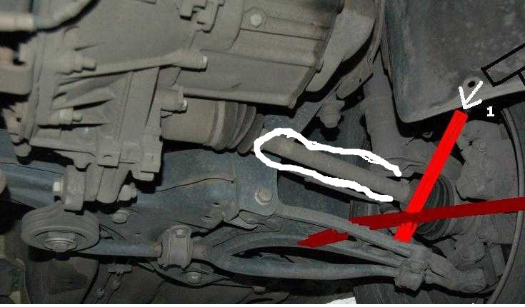

Witam, mam problem czy ta ''rurka'' nwm jak to fachowo nazwać ma prawo mieć luz? ruszam w przód i w tył i czuje luzy, to dzieje się na dwóch ''rurkach'' z lewej i prawej strony samochodu
dąłączam załącznik ze zdjeciem - RURKA ZAZNACZONA W KÓŁKU NA BIAŁO ;p

To jest półoś napędowa, rurki to w żaden sposób nie przypomina jak już to pręt :E luz niewielki powinien być, zarówno promieniowy jak osiowy.

jak mocno ci sie rusza?pracuje wiec bedzie sprezynowal

Tak się składa że mam obie półosie wyjęte luzem razem ze zwrotnicami i mogę powiedzieć że takim ruszaniem we wszystkie strony to się niczego nie dowiesz bo to ma prawo tak chodzić póki nic nie stuka przy skręcaniu ani nie drży to znaczy że powinno być dobrze :E

To wszystko pracuje, wiec musi być luz.
