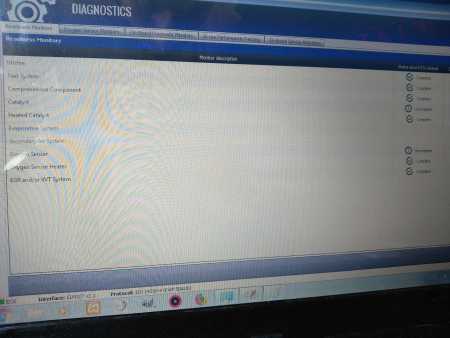

Sprawdziłem, nie było żadnych błędów. Jedynie pokazało mi w czujnikach nie wiem jak to nazwać ehhh. Testy? Oxygen sensor i Catalyst jako incomplete. Może to jakoś pomoże? Wyczytałem również że może to być jakiś problem z ciśnieniem czy coś, że auto dostaje za mało powietrza.
EDIT:Na screenie widać co pokazał mi program diagnostyczny.

masz problem z katalizatorem i / lub sondą lambda

I to jest powód przez który auto gaśnie po odpaleniu?

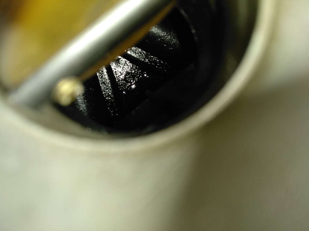

Siedziałem sobie tak teraz przy tym biednym aucie i zauważyłem coś dziwnego według mnie. Czy to normalne? Chodzi mi o to co znajduje się pod klapką z przepustnicy bo ewidentnie coś tam pływa i czy tak powinno być?

raczej tak dostają się tam resztki oleju z odmy

U mnie też czarna przepustnica w środku na spodzie. Sprawdź może odme czy nie jest zatkana, ten czarny cieniutki króciec może być przytkany masełkiem.

Sprawdzałem, nie jest zatkana.
