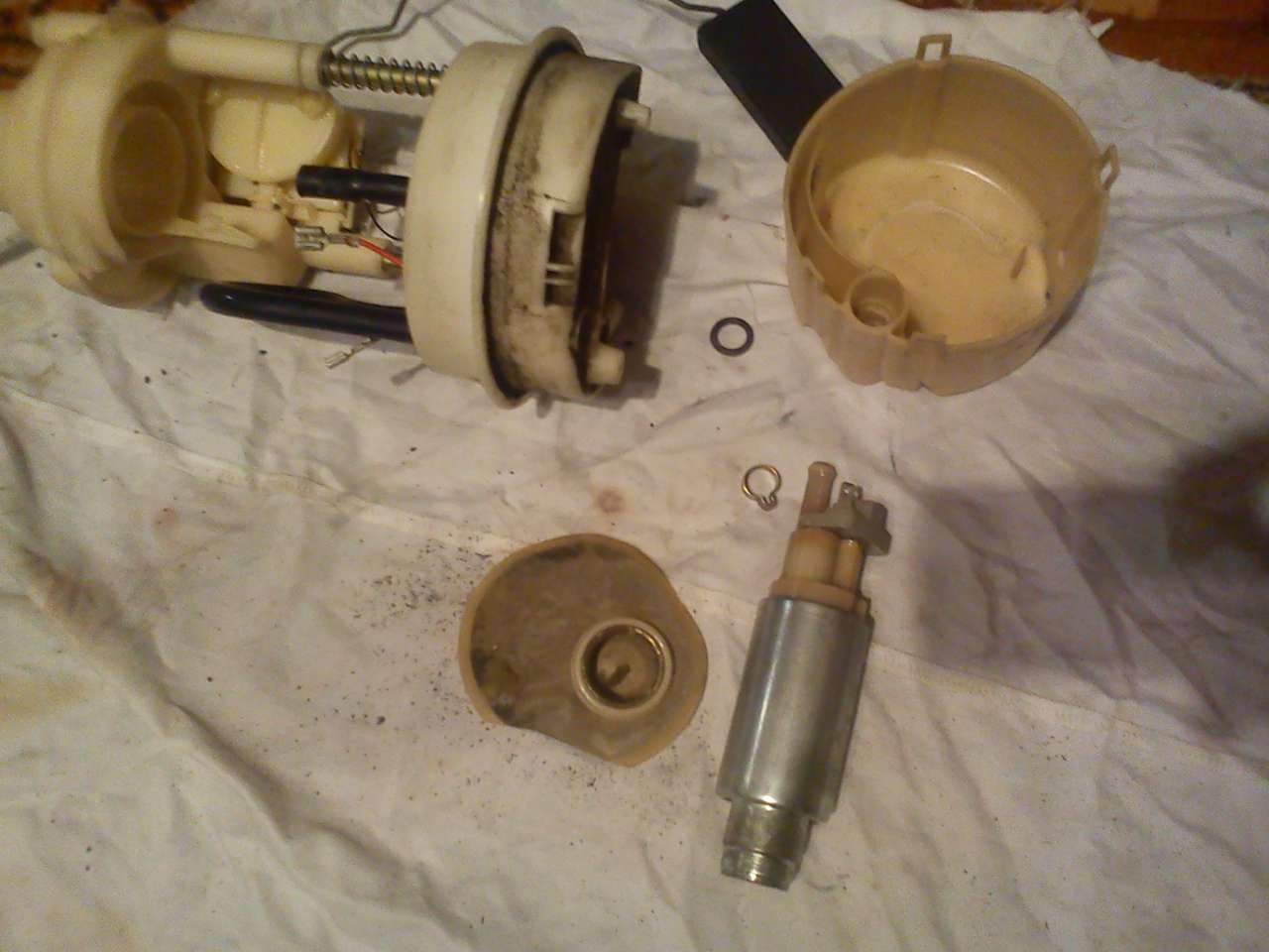

Kiedyś w Punto 1 kwiczała mi pompa, auto potrafiło szarpać przy ostrym przyspieszaniu oraz "marchewka" (stara Fiatowska kontrolka zamiast "check engine" jak ktoś nie wie) czasem mrugała.
Audio (stara pompa), odpalanie na mrozie (dlatego silnik chodzi jak traktor): http://picosong.com/wLwi9
Nowa pompa (w obu przypadkach telefon leżał na tylnym siedzeniu): http://picosong.com/wLwit

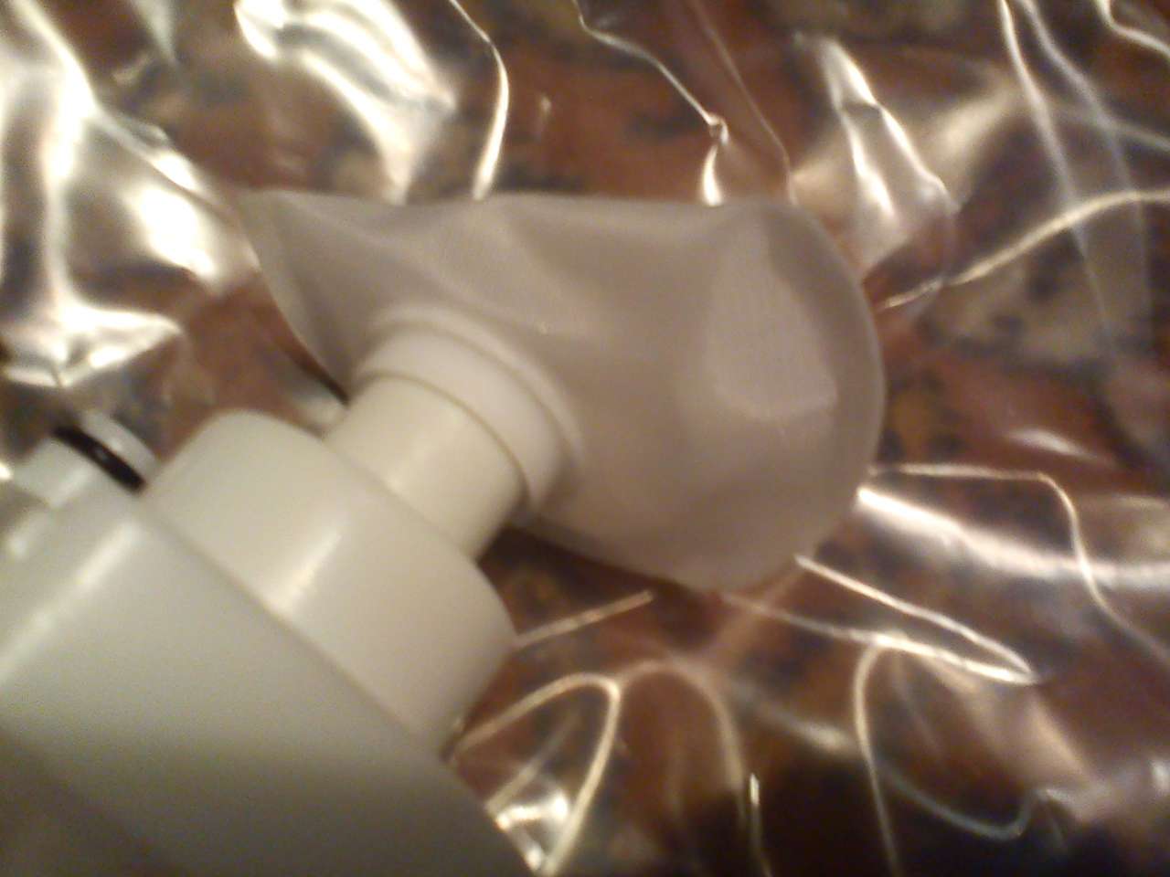

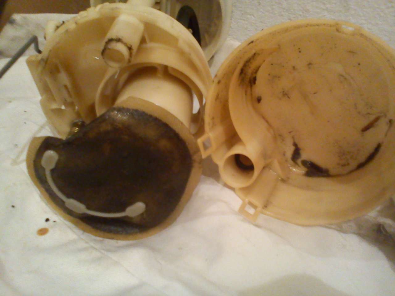

Stara pompa, siatka zapchana. Wymieniałem całość, ale samą pompę też można (taniej). Tylko uważać właśnie na wersje, model, rocznik, silnik, bo ciśnieniem się różniły (najsłabsze Fiaciki miały 1 bar chyba, później 3 oraz 3,5).
Komentarz do pliku: Siatka (smok) starej pompy paliwa.
Nowy zestaw, czysta siatka (kiedyś były problemy z zakupem samej siatki, teraz nie wiem).
Komentarz do pliku: Nowa siatka.
Zespół pompy Punto 1, pompa wymontowana.
Komentarz do pliku: Punto 1.
