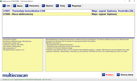

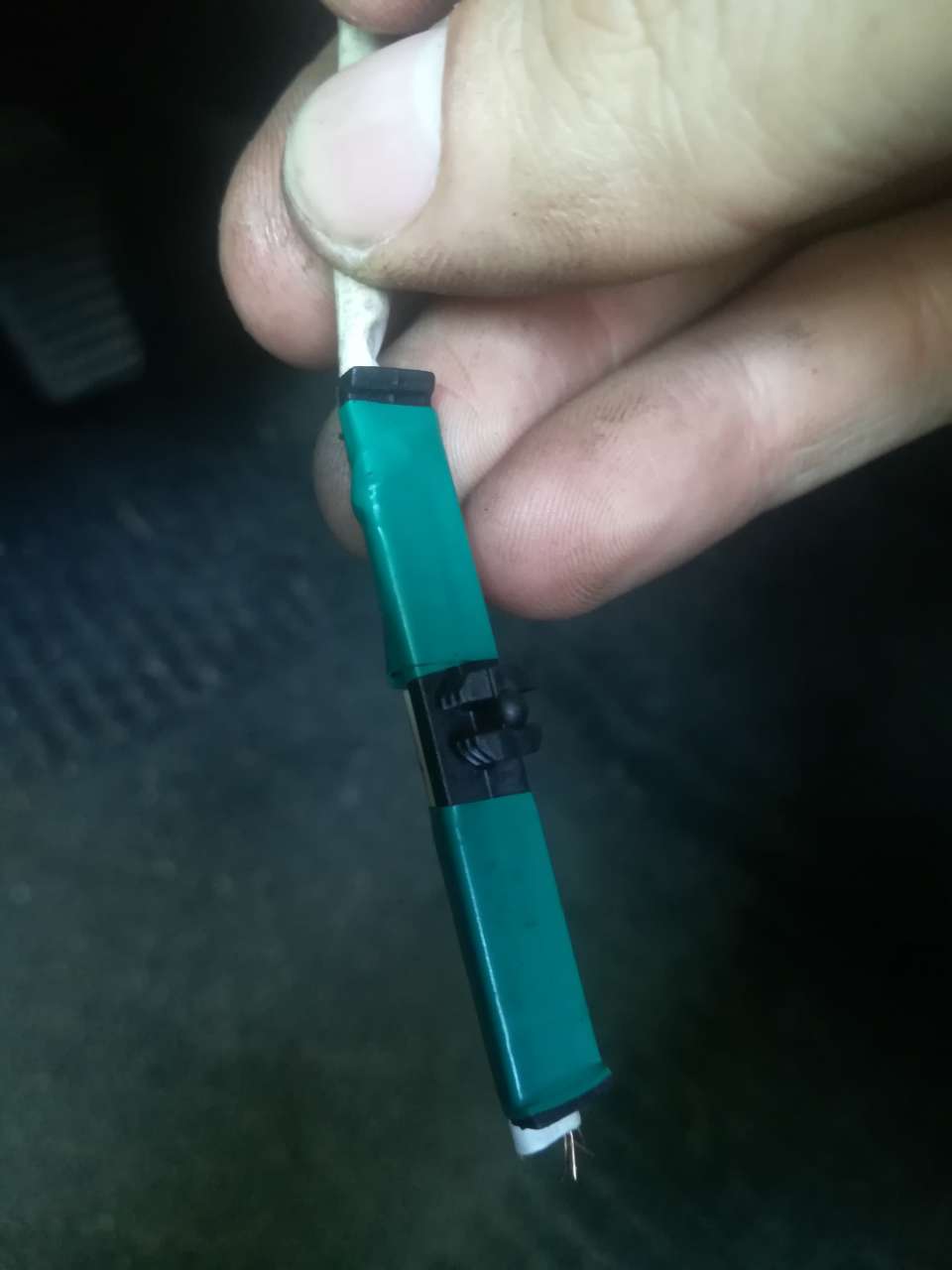

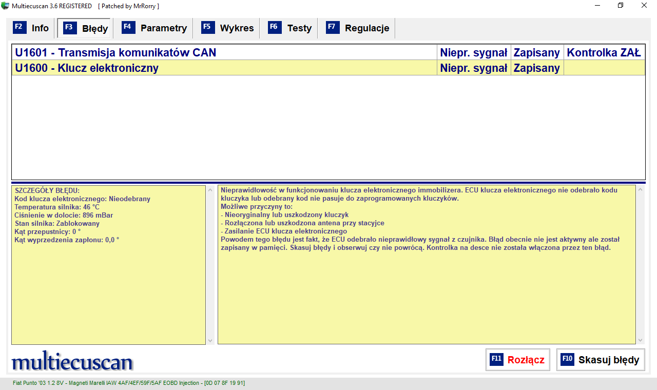

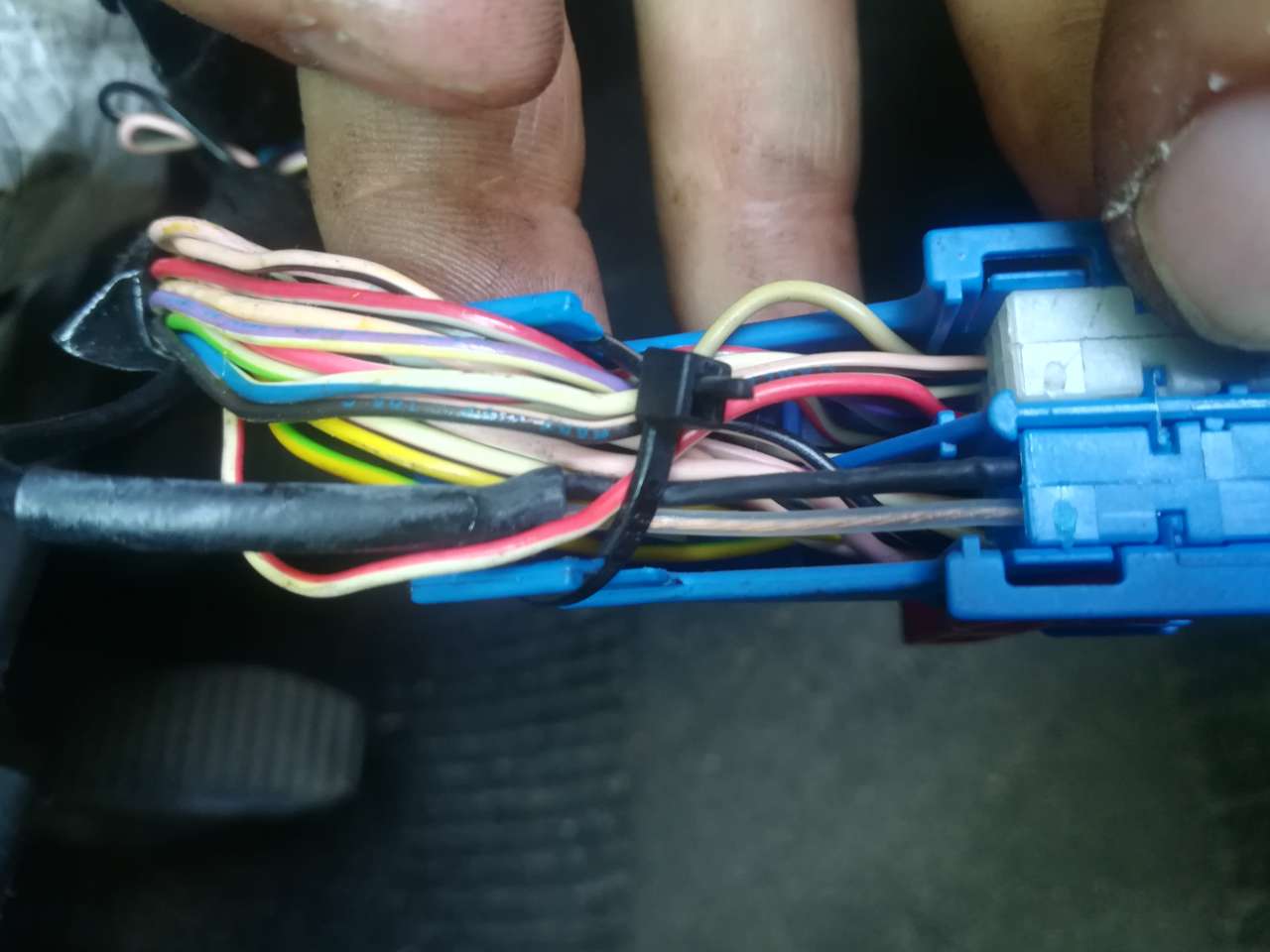

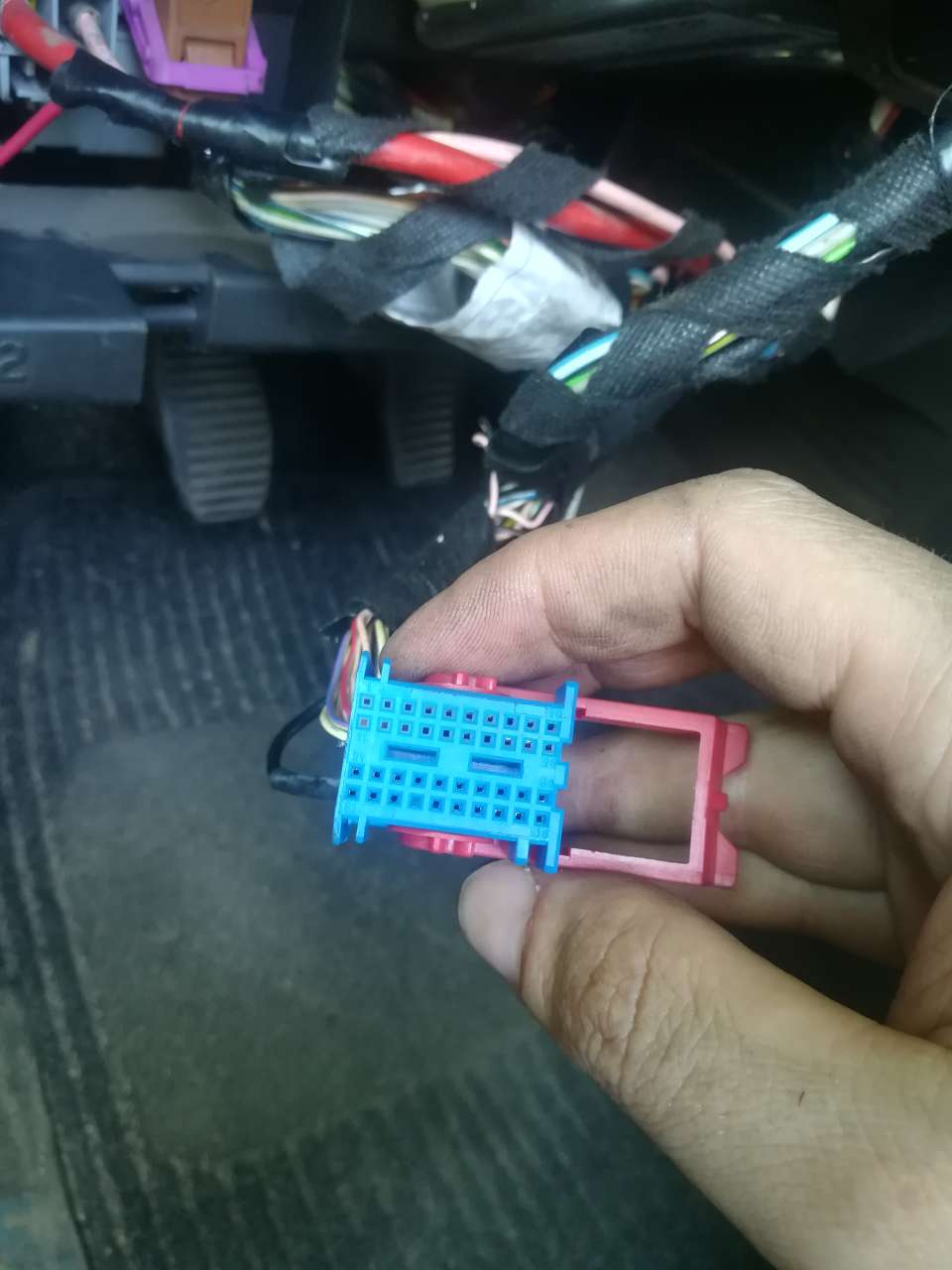

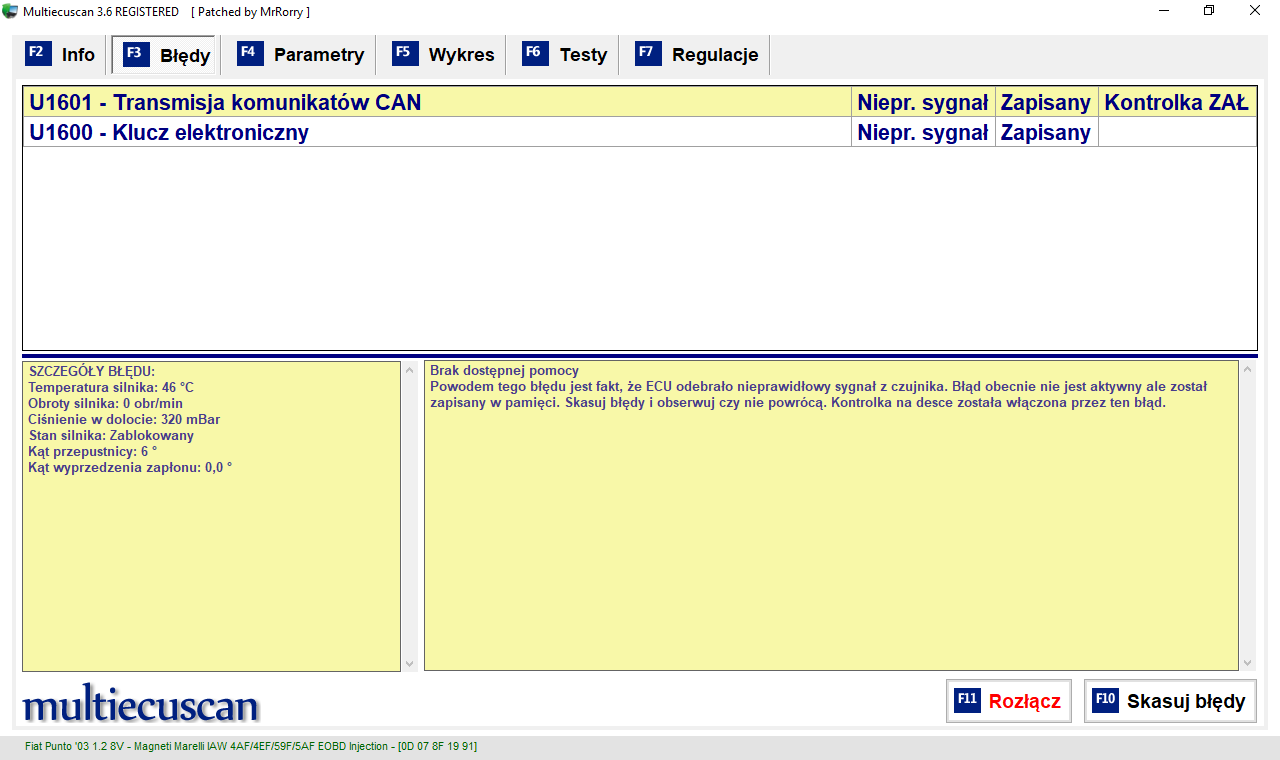

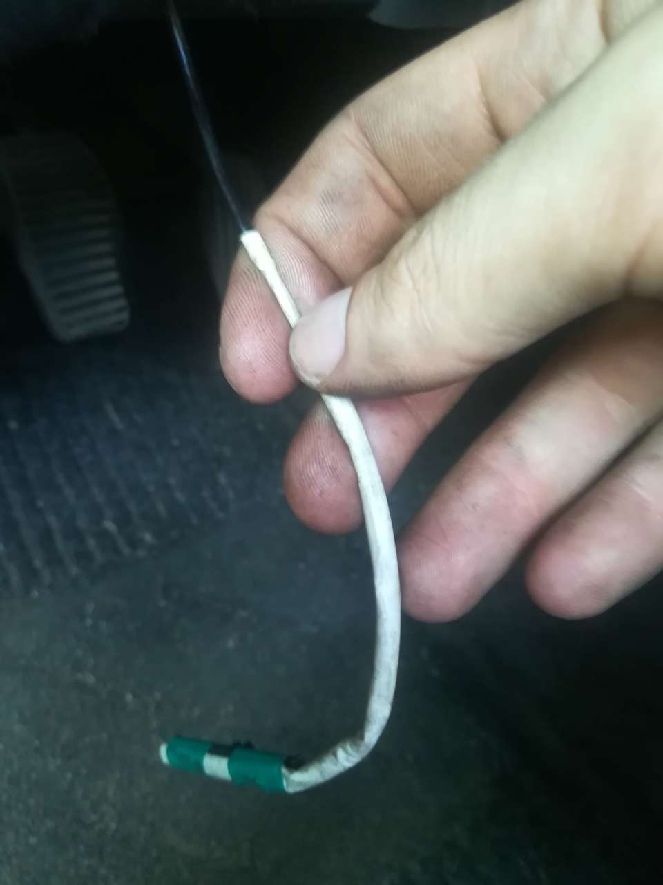

Witam. Mam problem z moim Punto 2 1.2 8v 60km. Problem zaczął się w momencie gdy odebrałem auto od mechanika tzn jakiś dzień dwa po. Miałem wymieniane filtry uszczelniacze zaworowe i uszczelke pokrywy zaworów. Podczas jazdy auto zgasło zapaliła się kontrolka check engine i klucz code. Po 5 minutach auto odpaliło kontrolka check engine została zapalona. Po podłączeniu komputera wyrzuciło błędy u1601 "transmisja komunikatów can" i u1600 " klucz elektroniczny " błędy usunąłem kobieta pojechała do pracy i gdy wracała problem się powtórzył. Zostawiłem auto - nie byłem w stanie nawet się podłączyć pod sterownik nie wiadomo dlaczego. Wróciłem po auto po 2 dniach samochód odpalił po 3 minutach sam zgasł. Odkrecilem osłonę pod kierownica żeby sprawdzić czy nie ma problemu z połączeniem anteny immobilisera tzn luźnej wtyczki okazało się że połączenie jest ok tzn kostka na miejscu natomiast zauważyłem jeden luźny kabel doszedłem tylko do tego że przewód idzie z niebieskiej wtyczki zaraz obok złącza diagnostycznego 2 przewody na końcu zmieniające się w 1? Załączam zdjęcia może ktoś podpowie od czego to. Póki co auto od 24h odpala i nie ma problemu z immo a "dziwny "przewód zaizolowalem. Załączam zdjęcia.
