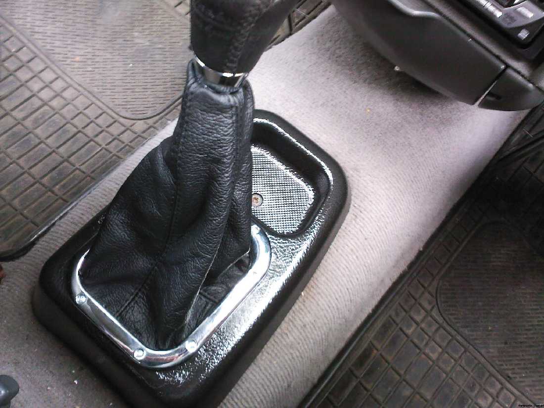

Jak ściągnąć gumową osłonę dzwigni zmiany biegów?

jaka osłone ? mieszek ?

Nie wiem czy to mieszek czy nie. Zobacz na zdjęciu

w 92,4% smochód sie odkreca ;) jest śruba i na to nakrecana jest gałka :) czasami jest ze trzeba wyciagnac cały drązek tzn wciska sie go w dół i wysuwa sie pierscienie zabezpieczajace :)

gałka jest razem z mieszkiem i nie jest przykręcana tylko na siłą włożona na drążek, a żeby to zdjęć muszisz odkręcić plastik dolny - jedna śruba. Tak jest u mnie.

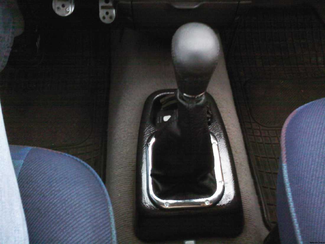

Hmm wiecie co chciałem wymienic gałkę zmiany biegów. OStatnio zabrałem sie za to lecz drązek zmiany biegów jest jednolity z gałka. Co mam zrobic? Udało się któremuś z was wymienic gałke w Kropku? Prosze dopiszcie

Pozostaje rozciąć albo na chama wyciągnąć w góre. Innej metody nie ma ;)

drobna pilka reczna i usuwamy galke :D

pilka do metalu i gotowe i przy okazji drazek jest kilka cm mniejszy przez co lepiej wyglada i biegi sie lepiej zmienia :mrgreen:

a jak się mocuje gałki? Posiadają one jakiś gwint czy jakieś zatrzaski pozdrawiam Grzegorz1151 czy mógł byś zrobić fotkę tego drążka z boku? Pozdrawiam

Ja rozkręcałem autko w środku. Drążek zmiany biegów(gałkę) też zdejmowałem razem z tą niby półeczką co jest do mieszka doczepiony. Trzeba było odkręcić tą śrubkę (u mnie na krzyżaka) i pociągnąć na chama do góry. Jak ta gałka zejdzie (jest na niby zatrzask) to podnieść tą niby półeczkę do góry i popchnąć do przodu. Nie będę dalej pisał bo to już dziecinna sprawa i każdy se z nią poradzi. Z reszta można tą półeczkę zdjąć przed zdjęciem gałki z drążka...

ja mam galke od Jackiego to byla ona na 3 male imbusy skrecana

chlopaki a nie lepiej kupic caly mieezek od wersji elx?? Bo tez chce zmienic ale nie wiem jak potem zalozyc skorzany miesze gdyz pod ta plastuikowa obudowa jest jeszxcze kwedratowy plastik na niby zatrzaski co przyciska gume :(
