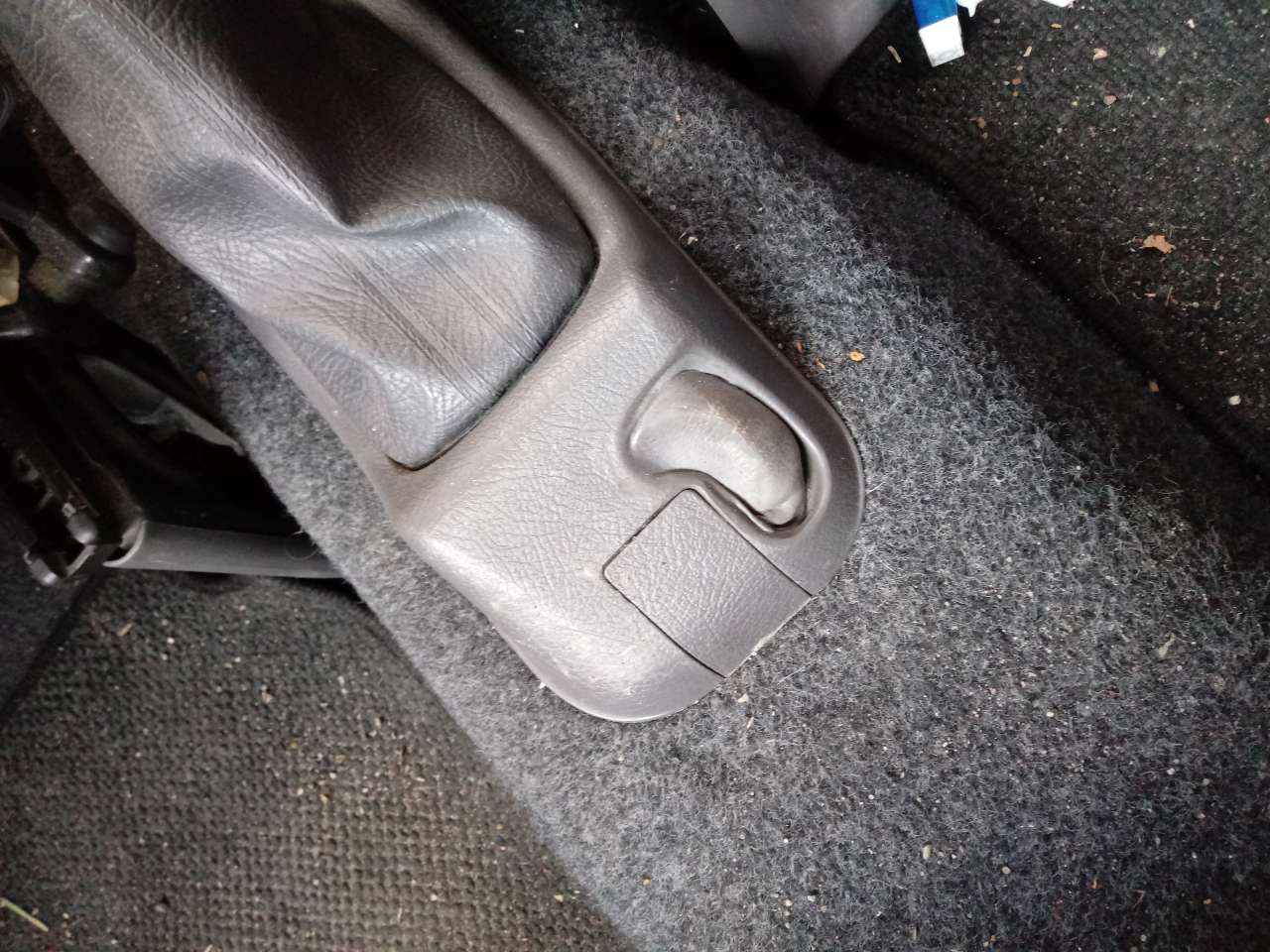

Witam. Od jakiegoś czasu zauważyłem że topi mi się kawałek panelu plastikowego od skrzyni biegów i boję się żę może coś być poważnego albo co najgorsze spłonąć cały samochód... :( jeśli ktoś wie o co tu kaman lub miał podobną sytuację to proszę napisać co w tym przypadku zrobić... do postu dołączam zdjęcie.

Co jest bezpośrednio pod tą obudową? Nie ma tam jakiegoś kabelka? Cały tunel się nie grzeje?
P.S. Zły dział. "Ogólnie o kropkach" to chyba nie najlepszy wybór.

Z tego co się pytałem to typ co się zna powiedział że tam raczej nie ma żadnej elektroniki. żadnych kabli itp. w sumie szybko dodałem post i nie patrzyłem na kategorie żeby dobrze trafić z tym postem

Masz samochód od nowości i masz pewność, że tam nic nie ma?
Pierwsze co należy zrobić to zdemontować ten plastik i się upewnić co jest pod spodem.

Pod spodem jest mechanizm zmiany biegów, znaczy jego "część lewarkowa" oraz hamulec ręczny, a "dalej" (niżej, już pod autem) jest (powinna być) osłona katalizatora (lub pustej puszki po nim :E ) i on sam.
Chyba zrobili tak celowo, aby w zimie podgrzewało tę część mechanizmu/ów. Możliwe, że nie ma osłony nad "katem", albo coś jest uszkodzone (wydech uderzony, wygięty w górę, przyciśnięty do podwozia, wkomponowany w tunel).
Do inspekcji z obu stron (od środka samochodu i od spodu).
