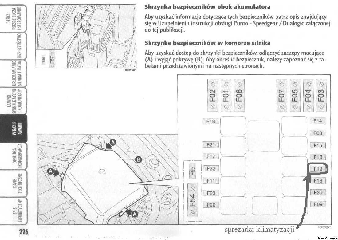

Witam. Mam patanie, mogłby mi ktoś powiedzieć gdzie znajde bezpiecznik od klimy? Nabijałem ją tydzień temu, gaz jest, a klima nie działa:( proszę o pomoc

Na fotkach masz wszystko oznaczone... oba bezpieczniki powinny miec 7,5 A. A czy przez wiatrak nie bedzie dzialac klima to nie wiem ale wiem ze po wlaczeniu klimy normalnie ten wentylator przy chlodnicy powinien sie wlaczyc
