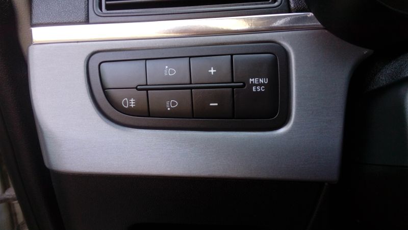

Od strony kierowcy jest łatwiej. Zdejmujesz klapkę od bezpieczników, ściągasz listewkę ozdobną i od środka wypychasz ten panel od świateł/menu. Następnie odginasz lekko boczek i ciagnąc do siebie wyczepiasz ten panel.
Po oklejeniu wyszło tak:
Cieszę się, że przyda Ci się mój opis. W razie jakiś dokłądniejszych pytań pisz na pw/gg :D

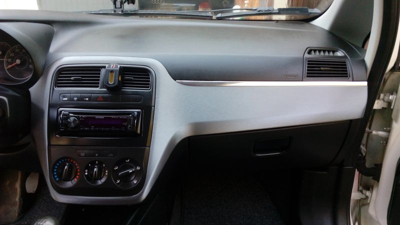

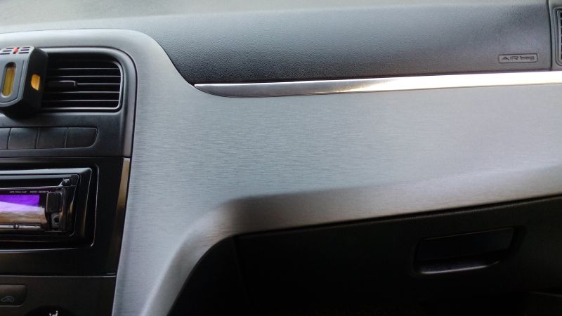

Ten lakierowany element jest z resztą deski zgrzany. Te bolce z panelu są na ciepło stopione w otworach mocujących. Podczas demontażu można je podgrzać od środka i wtedy ładnie puszczają. Dzięki temu łatwiej je ponownie zmontować. Ja w kilku dostępnych miejscach przykręciłem je od środka na 1cm wkrętach z dużą główką. Cieniutka listewka jest na zatrzaski, delikatnie podważając od zewnętrznej strony w kierunku środka bardzo łatwo wychodzi.
U mnie po oklejeniu folią szczotkowane aluminium grafit i chrom wygląda to tak:
