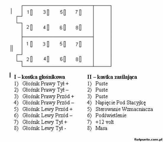

Noszę się z zamiarem montażu wzmacniacza do seryjnego radia. Czy Seryjne radio (bez MP3 z płyty, ale z USB) ma wyjście 12v do sterowania el. anteną (lub dla moich potrzeb wzmacniaczem)?
Tak, posiada. U siebie podłączyłem wg poniższego schematu, śmiga aż miło.

misci napisał(a):
Żeby przebić się do kabiny z kablem brałem drut od elektrody otulonej zaostrzony na końcu z zaczepionym przewodem, odchylałem podszybie bez demontażu wycieraczek i przekłuwałem się przez gumę otaczającą wiązkę przewodów.
Kurcze, troche się boje, że mi ten plastik wokół wycieraczek pęknie.
Dziękuję obydwu Panom.

Panowie czy jeśli podłączy się pod sterowanie antena bądź też wzmacniaczem, wzmak nie uruchamia się automatycznie po odpaleniu auta? Bo obecnie tak u mnie się dzieje, nie pamiętam do którego wejścia w kostce podłączyłem. Sprawdzę po pracy.
Dokładniej mówiąc, radio jest wyłączone, odpalam silnik i wzmacniacz się sam uruchamia, w tym wypadku aktywna skrzynia basowa.

Skrzynia w każdym razie załącza się razem z radiem, gdy radio jest wyłączone a zapalam auto to też się sama włącza. Radio oczywiście jest podłączone tak jak w fabryce, ale w radio nie wnikam. Gdy skrzynia się włączy, słychać taki trzask. Coś wydaje mi się że to sterowanie jest nie tak podłączone. Jutro się zabieram za to, może jeszcze dzis. Czy mogę podłączyc sterowanie pod zasilanie radia? To jest chyba żółty kabelek, tak mi kolega elektryk z pracy tłumaczył.

Pod zasilanie radia raczej słaby pomysł bo będzie działać cały czas, bo zasilanie na radiu jest cały czas

Czyli wg schematu wyżej pod gniazdo 5 od sterowania antena / wzmacniaczem. Jaki to kolorek kabla? Tak dla pewności.
